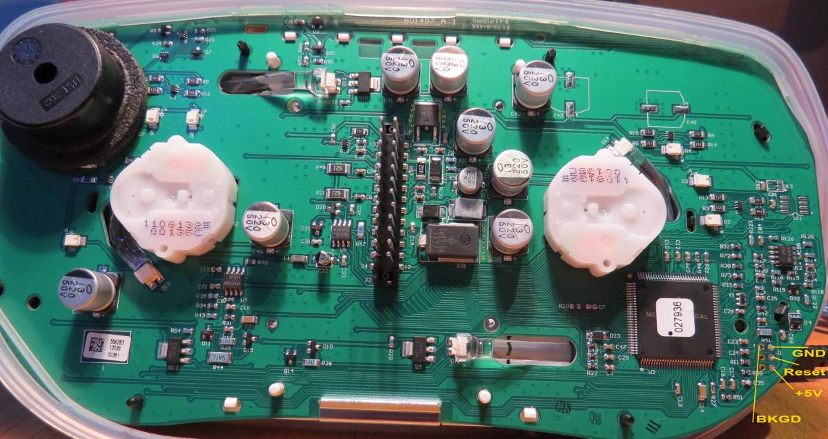

666_6_87 Опубликовано 16 марта, 2017 Поделиться Опубликовано 16 марта, 2017 Здравствуйте! подскажите пожалуйста чем прочитать MC9S12HZ64 X-prog не прочитал. Подскажите какой программатор справиться ? можно в личку. спасибо Ссылка на комментарий Поделиться на другие сайты Поделиться
maxx343 Опубликовано 16 марта, 2017 Поделиться Опубликовано 16 марта, 2017 В УПЕ-S заявлена Ссылка на комментарий Поделиться на другие сайты Поделиться
DmitryVS Опубликовано 16 марта, 2017 Поделиться Опубликовано 16 марта, 2017 Здравствуйте! подскажите пожалуйста чем прочитать MC9S12HZ64 X-prog не прочитал. Подскажите какой программатор справиться ? можно в личку. BRp.jpgспасибо Х-прог наверно китай ? А что еще есть из прогеров ? Ссылка на комментарий Поделиться на другие сайты Поделиться

666_6_87 Опубликовано 17 марта, 2017 Автор Поделиться Опубликовано 17 марта, 2017 UPA нет к сожалению , в чем отличие процессора MC9S12HZ64 от MC9S12HY64 ( если кто в курсе) Ссылка на комментарий Поделиться на другие сайты Поделиться
guestt Опубликовано 17 марта, 2017 Поделиться Опубликовано 17 марта, 2017 В одном (HZ64) EEPROM FLASH, в другом (HY64) D-FLASH P-FLASH, как думаешь, отличие есть ? Здравствуйте! подскажите пожалуйста чем прочитать MC9S12HZ64 X-prog не прочитал. Подскажите какой программатор справиться ? Вообще странно, должен читаться. Маска процессора какая ? Ссылка на комментарий Поделиться на другие сайты Поделиться
