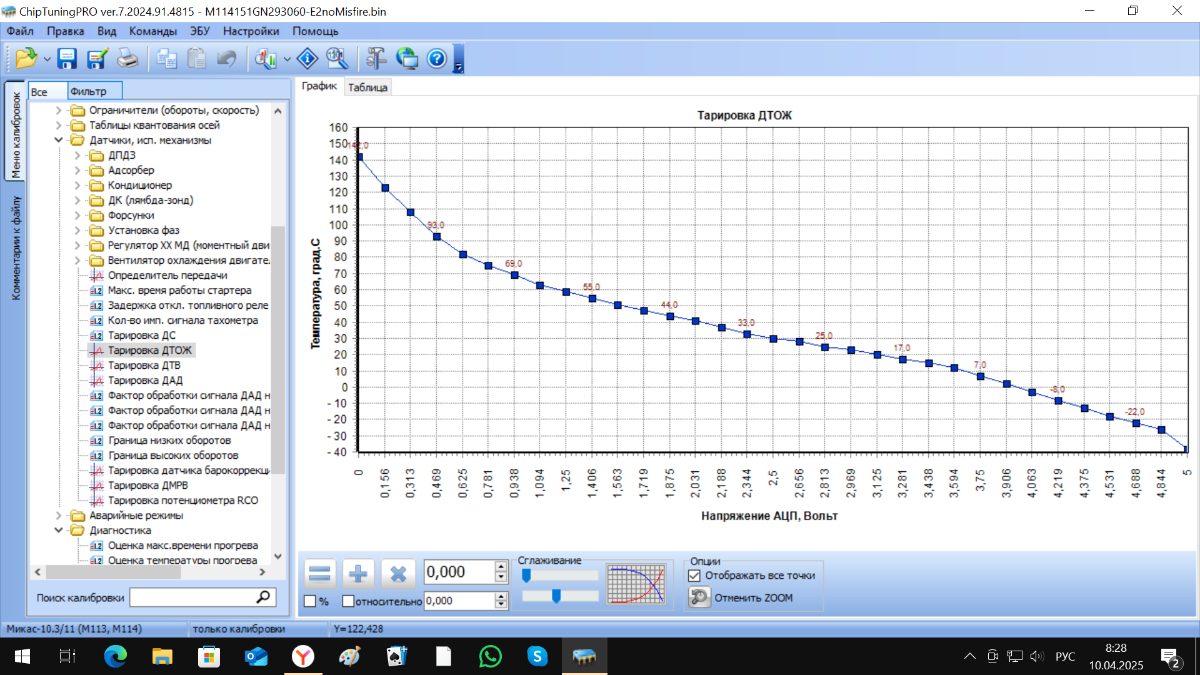

STiLLeN Опубликовано 9 апреля Поделиться Опубликовано 9 апреля Скажите, возможно изменить тарировки под аналоговый указатель температуры 17.3807, сигнал на указатель идёт с эбу. Ссылка на комментарий Поделиться на другие сайты Поделиться
тас Опубликовано 10 апреля Поделиться Опубликовано 10 апреля (изменено) В 09.04.2025 в 18:01, STiLLeN сказал: Скажите, возможно изменить тарировки под аналоговый указатель температуры 17.3807, сигнал на указатель идёт с эбу. Показать изменить можно - но правильно поставить дтож 4213828 соответствующий и привести в соответствие ему указатель температуры . нужно определиться _на диагностике сейчас, кто неправильно показывает температуру соответствие показаниям эбу и аналогового указателя Изменено 10 апреля пользователем тас Ссылка на комментарий Поделиться на другие сайты Поделиться
STiLLeN Опубликовано 10 апреля Поделиться Опубликовано 10 апреля (изменено) В 10.04.2025 в 05:26, тас сказал: изменить можно - но правильно поставить дтож 4213828 соответствующий и привести в соответствие ему указатель температуры . нужно определиться _на диагностике сейчас, кто неправильно показывает температуру соответствие показаниям эбу и аналогового указателя Показать С датчиком ож все отлично, температура ОЖ в программе отображается нормально, вентилятор включается, все хорошо. Аналоговый прибор на панели (17.3807) показывает температуру ~ на 20 градусов меньше, чем в эбу. Подкидывал подобный ЭБУ с другой прошивкой, на нём корректно отображается температура на прибор на панели, слил прошивку Flash_09042157_tempOK.binПолучение информации... с этого блока. Возможно тарировки на аналоговый прибор перекинуть с прошивки Flash_09042157_tempOK.binПолучение информации... на мою прошивку Flash_07041002_E2_EVAP.binПолучение информации... Изменено 10 апреля пользователем STiLLeN Ссылка на комментарий Поделиться на другие сайты Поделиться
STiLLeN Опубликовано 10 апреля Поделиться Опубликовано 10 апреля Может это быть из-за установленного датчика 405215 вместо 4213828? Или как вы сказали лучше установить датчик 4213828? Ссылка на комментарий Поделиться на другие сайты Поделиться
тас Опубликовано 11 апреля Поделиться Опубликовано 11 апреля (изменено) отличий не найдено в прошивках в области калибровок "с этого блока" и "на мою прошивку " и также с с прошивкой стоковой - попробуйте считать фулл с другого блока . прошивка позиционируется с базовым ПО AEC_02.33.151_Nov_06_2009_R3.bin а также AEC 02.33.151M (Nov 12 2010) под ваше ПО AEC 02.33.151 (Jun 28 2010 R48) 4216.3763000 – 82 стоящее в эбу идет прошивка "M114151VN293064.bin" хочу заметить - что прошивки под Газель со своими приборами и вы пытаетесь скрестить Газель с Уазом ваша прошивка с эбу M114151VN293054 со своим ПО Изменено 11 апреля пользователем тас Ссылка на комментарий Поделиться на другие сайты Поделиться
STiLLeN Опубликовано 14 апреля Поделиться Опубликовано 14 апреля В 11.04.2025 в 03:58, тас сказал: отличий не найдено в прошивках в области калибровок "с этого блока" и "на мою прошивку " и также с с прошивкой стоковой - попробуйте считать фулл с другого блока . прошивка позиционируется с базовым ПО AEC_02.33.151_Nov_06_2009_R3.bin а также AEC 02.33.151M (Nov 12 2010) под ваше ПО AEC 02.33.151 (Jun 28 2010 R48) 4216.3763000 – 82 стоящее в эбу идет прошивка "M114151VN293064.bin" хочу заметить - что прошивки под Газель со своими приборами и вы пытаетесь скрестить Газель с Уазом ваша прошивка с эбу M114151VN293054 со своим ПО Показать Так и есть ЭБУ с газели, установили на УАЗ инжектор, взамен карбюратору, ЭБУ с подобного двигателя. Не смог найти прошивку м114 под УАЗ. Подскажите чем считать фулл, open box сможет? Ссылка на комментарий Поделиться на другие сайты Поделиться
тас Опубликовано 14 апреля Поделиться Опубликовано 14 апреля (изменено) В 14.04.2025 в 05:12, STiLLeN сказал: Так и есть ЭБУ с газели, установили на УАЗ инжектор, взамен карбюратору, ЭБУ с подобного двигателя. Не смог найти прошивку м114 под УАЗ. Подскажите чем считать фулл, open box сможет? Показать пробовать под ваше ПО 48 залить прошивку M114151VN293064.bin и если заработает датчик -делать из нее е2 Изменено 14 апреля пользователем тас Ссылка на комментарий Поделиться на другие сайты Поделиться
