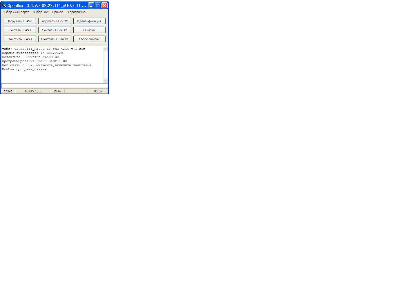

andrey76 Опубликовано 4 июля, 2011 Поделиться Опубликовано 4 июля, 2011 Здравствуйте . Проблемма следующего характера: неполучается прошить блок Микас М.10.3 М114151GN293054 . Шью Опеном офф., до этого все получалось без проблемм, сейчас пишет: Файл: 02.22.111_M10.3-11 УМЗ 4216 v.1.bin Версия бутлоадера: 14 BS12V120 Подождите...Очистка FLASH.OK Программирование FLASH.Банк 1.OK далее: нет связи с ЭБУ.Выключите,включите зажигание. Ошибка програмирования. Ссылка на комментарий Поделиться на другие сайты Поделиться
exe-111 Опубликовано 4 июля, 2011 Поделиться Опубликовано 4 июля, 2011 Попробуйте проверить полноту очистки Flash. Для этого используйте программу _ST10 Flasher (v.2.3C). Для установления связи перемкните известные контакты на плате Микаса, подайте питание на блок и нажмите Reload Monitor. После этого сделайте Erase Flash. После стирания все банки памяти Flash должны сделаться пустыми. Убедитесь в этом через команду BlankCheck. _ST10 Flasher (v.2.3C).zip Ссылка на комментарий Поделиться на другие сайты Поделиться

andrey76 Опубликовано 4 июля, 2011 Поделиться Опубликовано 4 июля, 2011 Попробуйте проверить полноту очистки Flash. Для этого используйте программу _ST10 Flasher (v.2.3C). Для установления связи перемкните известные контакты на плате Микаса, подайте питание на блок и нажмите Reload Monitor. После этого сделайте Erase Flash. После стирания все банки памяти Flash должны сделаться пустыми. Убедитесь в этом через команду BlankCheck. _ST10 Flasher (v.2.3C).zip Спасибо большое, появилось следующее: *LOAD MONITOR-->OK * ERASE BANKS -->OK *CHECK IF BANKS ARE BLANK BLANK : bank12, bank13, bank14, bank15 NOT BLANK: bank0, bank1, bank2, bank3, bank4, bank5, bank6, bank7, bank8, bank9, bank10, bank11 И блок не выходит из режима програмирования, что можно сделать? Ссылка на комментарий Поделиться на другие сайты Поделиться

exe-111 Опубликовано 4 июля, 2011 Поделиться Опубликовано 4 июля, 2011 (изменено) Спасибо большое, появилось следующее: *LOAD MONITOR-->OK * ERASE BANKS -->OK *CHECK IF BANKS ARE BLANK BLANK : bank12, bank13, bank14, bank15 NOT BLANK: bank0, bank1, bank2, bank3, bank4, bank5, bank6, bank7, bank8, bank9, bank10, bank11 И блок не выходит из режима програмирования, что можно сделать? Защита получается активирована. Она не даёт стереть весь кристалл (когда все бланки памяти стираются это занимает некоторое время, это заметно в программе), а значит и запись невозможна. Поэтому и Программирование FLASH.Банк 1.OK далее: нет связи с ЭБУ Могу предложить только замену процессора (возможностей офф. загрузчиков не знаю, поэтому такой совет). Теоретически, надо поменять загрузчик на загрузчик без защиты, например от простого Микаса 11, а уже потом стирать все банки памяти, но вот как поменять... Изменено 4 июля, 2011 пользователем exe-111 Ссылка на комментарий Поделиться на другие сайты Поделиться
