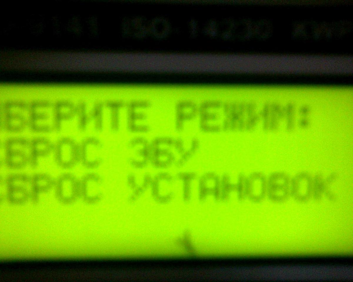

viro Опубликовано 31 января, 2013 Поделиться Опубликовано 31 января, 2013 Да нужна прошивка Е0,(если ею прошиться вернутся ли те иазменения которые я попортил?) Зачем прошивка? В f-16 (сканер автоас) всё исправляется нажатием одной кнопки. Ссылка на комментарий Поделиться на другие сайты Поделиться

viro Опубликовано 31 января, 2013 Поделиться Опубликовано 31 января, 2013 Вот такая кнопочка. Ссылка на комментарий Поделиться на другие сайты Поделиться
sqr93 Опубликовано 31 января, 2013 Поделиться Опубликовано 31 января, 2013 в OpenDiagFree кнопка сброс контроллера. Поднимает обороты до 2500.Сам газует ,нажмешь на газ чуток нормализуется и заново 2500=( Ссылка на комментарий Поделиться на другие сайты Поделиться
viro Опубликовано 31 января, 2013 Поделиться Опубликовано 31 января, 2013 Сброс ЭБУ это инициализация, а вот сброс установок - это сброс всего, ранее накрученного. Возвращает к заводским установкам. Ссылка на комментарий Поделиться на другие сайты Поделиться

Pavel_4uv Опубликовано 31 января, 2013 Поделиться Опубликовано 31 января, 2013 кнопка "сброс установок" Ссылка на комментарий Поделиться на другие сайты Поделиться
