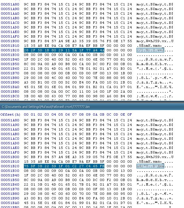

piligrim2110 Опубликовано 4 июля, 2014 Поделиться Опубликовано 4 июля, 2014 Здравствуйте, подскажите пожалуйста , может кто сталкивался, Микас 10.3 прошивка M114151VN293063, заливаю прошивку в блок потом её сливаю, сравнил и есть некое различие, между той которую заливал и опять слил , хотя думал что должно считаться то же что и залилось. Ссылка на комментарий Поделиться на другие сайты Поделиться
