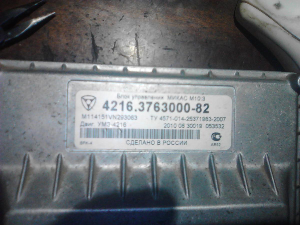

Vladimiroff Опубликовано 23 ноября, 2014 Поделиться Опубликовано 23 ноября, 2014 здравствуйте ,прошу помощи Сегодня хотел прошить (фото прилагаю) микас 10.3 4216.3763000-82 M114151VN293063 как положено официальным опенбоксом считал сток и епром, ну только потом извиняюсь я увидел в хелпе что опенбокс читает только калибры. а потом сдури влил вот эту прошивку - (прикрепляю) она загрузилась, написало ПРОГРАММИРОВАНИЕ FLASH банк 1 ОК потом спустя минуту выдало сообщение нет связи с ЭБУ выключите и включите питание и после этого уже идентификация не читается ошибки тоже не читаются опенбокс вливает только эту прошивку НО в конце всё равно пишет ошибку . родные калибровки не пишет с чиптюнера что делать подскажите пожалуйста , ЭБУ чувствую прилегло в интернете порылся , кто что пишет . на чип тюнере только калибровки. полный фул флеш никак не могу найти для этого ЭБУ . посоветуйте пожалуйста и как залить его потом в блок... жду ответа м103м113умз4216 без дк, адс, лямбды2.rar Ссылка на комментарий Поделиться на другие сайты Поделиться
krupennikov Опубликовано 23 ноября, 2014 Поделиться Опубликовано 23 ноября, 2014 нужен только полный фуллфлэш любой прошивки M114. Сам ни разу не пробовал, но если опен что то пишет, то по идее должно получится Ссылка на комментарий Поделиться на другие сайты Поделиться
