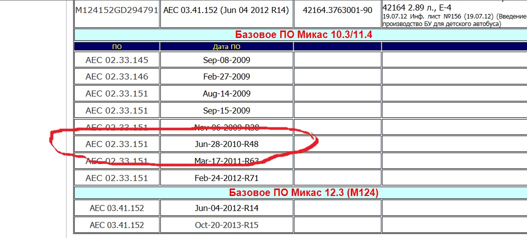

Можешь грузить любой фулл (размер 128 кБт) с блока 4216.3763000-82 ,
на пример AEC 02.33.151 (Jun 28 2010 R48).
Найдёшь его на чиптюнере , а потом соответствующую тюниную прошвку на
базе любой из завленных к этому 4216.3763000-82 блоку.
Лёг он у тебя потому, что в "закрытый" М114........ ты загрузил "открытую" М113.......
если не трудно пришли пожалуйста фулл с блока 4216.3763000-82
чем можно поднять его
на чиптюнере посмотрел , там только калибровки
Да ладно , хорошь прикалываться . :blush:

как так нет? заходиш на сайт а не форум и с боку есть раздел прошивки выбираешь газ заводские и в раздеде есть и калибры и базовое ПО. я дето выкладывал ссылку на этом форуме.

на чиптюнере калибры и ПО по отдельности, а фулл означает калибры и ПО вместе.
Вот фулл
m114_151gb293042.rar
Заливаешь его. потом какое тебе надо ПО, качаешь с чиптюнера и льешь ПО, потом калибровки.
Изменено пользователем krupennikov
Спасибо огромное за пинок, вниз страницы на чиптюнере, .
всё получилось
поднял блок опенбоксом , без проблем с первого раза . :emot62:

Это калибровки , их размер 576 кБ , базовое ПО имеет размер 128 кБ.
Калибровки которые ты ему предлагаешь от другого ПО, и не факт, что оно совместимы.
Это именно фулл. Которым я поднял не один блок. А то что там другое ПО, так это не проблема. Его можно менять на любое другое сколько угодно раз. Единственное, потом заливать нужные калибры под это другое ПО. Любой Микас 10.3М114 можно перешить под любое ПО.

теперь то понятно , что всё просто .
и до этого на странице чиптюнера достаточно было прокрутить страницу до низа , там базовое ПО , а вверху калибровки.
Я почему -то и подумал что там только калибровки . Вот такая была нелепая и безобидная ошибка .
И только после того как загрузил опенбоксом файл базового ПО размер 131кБ , ЭБУ ожило без проблем и уже , -так же без проблем влил калибры М114........ ...
