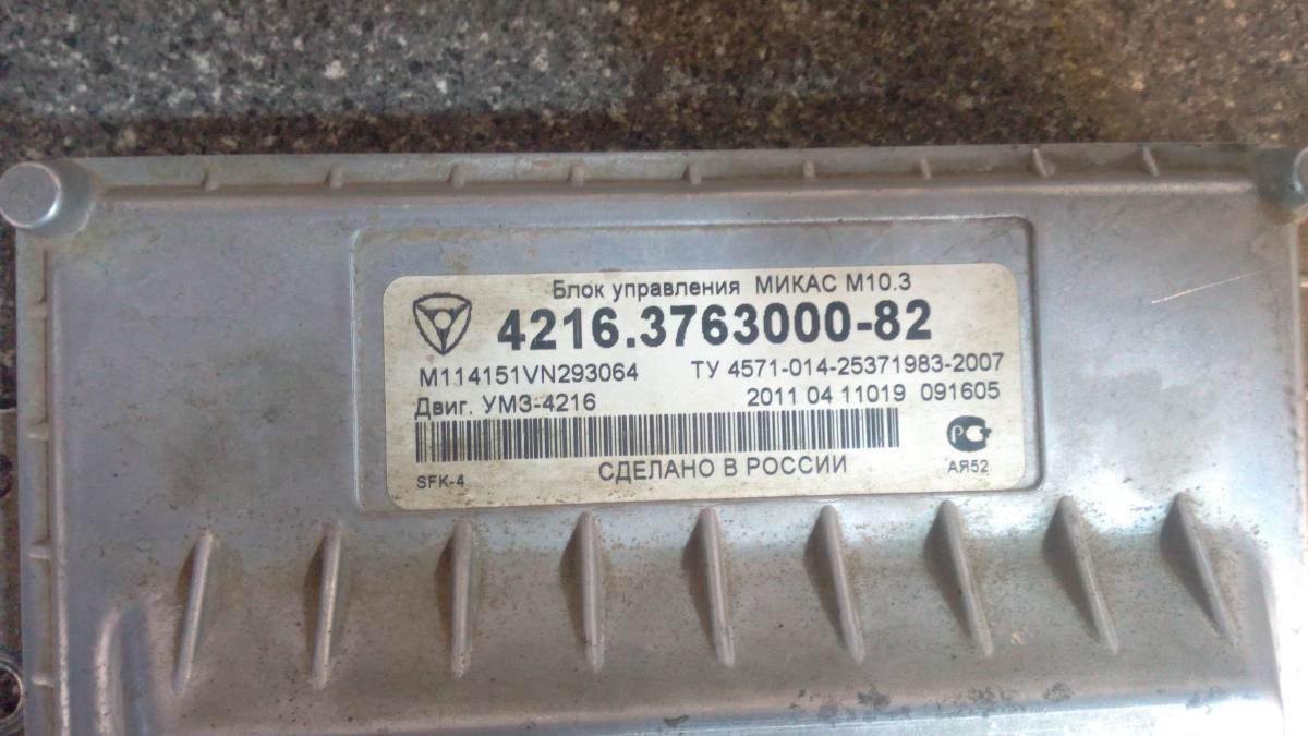

Добрый день.нужна прошка стоковая фулл M114151VN293064
или её аналог.завалил блок 10.3 при репроге а сток не сохранил.вот фотка блока.заранее спасибо.
есть 63 сток фул
attachicon.gifAEC 02.33.151-M114151GN293063_сток.rar
спасибо.уже нашол в сети такую.а есть тюненая на этот блок?
спасибо.уже нашол в сети такую.а есть тюненая на этот блок?и номер у неё отличается.я такую и пробывал залить.M114151VN293063
