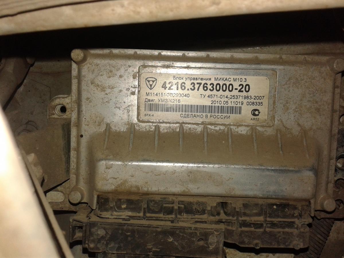

АlСhеr Опубликовано 30 мая, 2016 Поделиться Опубликовано 30 мая, 2016 Добрый деньимеется газель,двигатель уаз комплектация с дад,штатное гбо,удалили катализатор требуется замена прошивки под Е2 или Е0 с поддержкой гбо,никак не разберусь в версии софта,подскажите какую поставить взамен? Ссылка на комментарий Поделиться на другие сайты Поделиться
чавойто 161 Опубликовано 30 мая, 2016 Поделиться Опубликовано 30 мая, 2016 Ставить хорошую. Если проблемы с софтом, читай кидай считанное что надо поправим. Ссылка на комментарий Поделиться на другие сайты Поделиться
АlСhеr Опубликовано 30 мая, 2016 Поделиться Опубликовано 30 мая, 2016 подскажите какая у меня версия софта по идентам,получается 40 так? меняется на 42 или какую? Ссылка на комментарий Поделиться на другие сайты Поделиться
Hohol84 Опубликовано 30 мая, 2016 Поделиться Опубликовано 30 мая, 2016 Да 040 у тебя меняется хоть на какие калибровки, так же можно сменить базовое ПО, если есть openbox. А так читай сток его тебе поправят. Ссылка на комментарий Поделиться на другие сайты Поделиться
АlСhеr Опубликовано 30 мая, 2016 Поделиться Опубликовано 30 мая, 2016 (изменено) ясно,спасибо.openbox есть,насчет других калибровок,какой оптимальный хорошо зарекомендовавший себя вариант под гбо от Irona? Изменено 30 мая, 2016 пользователем АlСhеr Ссылка на комментарий Поделиться на другие сайты Поделиться
чавойто 161 Опубликовано 30 мая, 2016 Поделиться Опубликовано 30 мая, 2016 Ну дык спроси у самого Irona, если брал официально, а если на файлопомойках, то кто его знает что оно и как. Ссылка на комментарий Поделиться на другие сайты Поделиться
Hohol84 Опубликовано 30 мая, 2016 Поделиться Опубликовано 30 мая, 2016 В общем пакете 40 нету если к Iron обратится сделает. Ссылка на комментарий Поделиться на другие сайты Поделиться
АlСhеr Опубликовано 1 июня, 2016 Поделиться Опубликовано 1 июня, 2016 (изменено) вместо 40 могу 42 полностью залить,вот такую например М114_GB_042_R83_noMisfire?как Умз 4216 с микас 10.3 работает на Е0 или все же лучше сделать Е2?подскажите где почитать про взаимозаменяемость софта по газ чавойто 161,оно все понятно Изменено 1 июня, 2016 пользователем АlСhеr Ссылка на комментарий Поделиться на другие сайты Поделиться
GAI22071970 Опубликовано 1 июня, 2016 Поделиться Опубликовано 1 июня, 2016 Можете заливать. Если стоит гбо4, то желательно наличие ДК1. Ссылка на комментарий Поделиться на другие сайты Поделиться
Nik58 Опубликовано 1 июня, 2016 Поделиться Опубликовано 1 июня, 2016 привет всем. вопрос к гуру по газелям, опыта прошивки микасов нет у меня, приехала газель с умз 4216 без ката и с мертвыми лямбдами надо прошить, на шильдике 063 софт а комбиком вычитал калибровки M114151GJ293051, можно ли залить калибровки 063 или менять базовое ПО? заранее спасибо за совет Ссылка на комментарий Поделиться на другие сайты Поделиться
vitos6108 Опубликовано 1 июня, 2016 Поделиться Опубликовано 1 июня, 2016 Полностью базовое ПО нужно менять, а потом сверху калибры. Ссылка на комментарий Поделиться на другие сайты Поделиться
Nik58 Опубликовано 2 июня, 2016 Поделиться Опубликовано 2 июня, 2016 еще раз по поводу смены базового ПО, комбик с соответствующим модулем нормально справляется с 10.3\114? заранее спасибо за ответ Ссылка на комментарий Поделиться на другие сайты Поделиться
Nik58 Опубликовано 2 июня, 2016 Поделиться Опубликовано 2 июня, 2016 отвечаю сам себе - базовое ПО менять нужно опенбоксом Ссылка на комментарий Поделиться на другие сайты Поделиться
Hohol84 Опубликовано 2 июня, 2016 Поделиться Опубликовано 2 июня, 2016 Опеном можно крутить эти блоки как угодно Ссылка на комментарий Поделиться на другие сайты Поделиться
