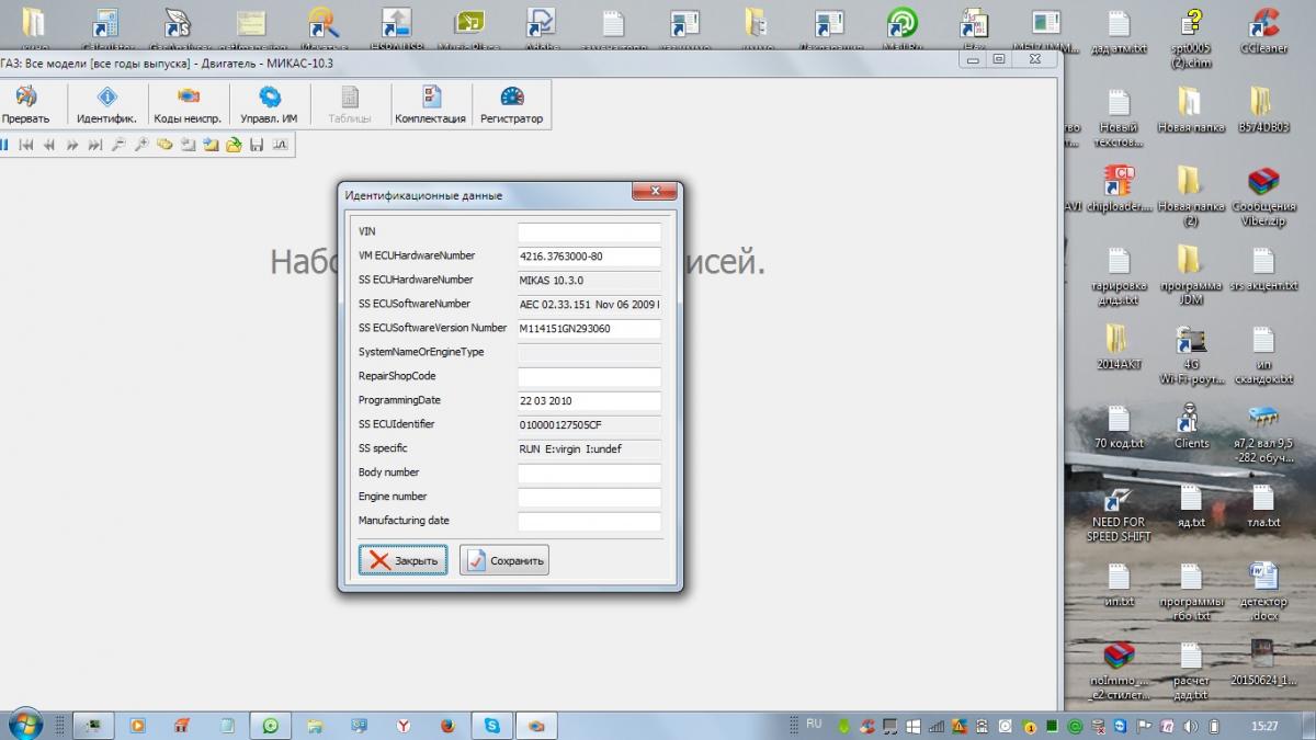

приветствую !
пришло время -вышел кат из строя .
газель с гбо двс 4216 ,однозначного ответа на наличие двухрежимки не нашел .
может у кого есть модифицированный под два режима ,для последующего разделения под редактирование под свои запросы .
иденты св скрине
Для начала заполни профиль по правилам, не плохо было бы прочитать всю тему, есть тут прошивки под твой блок более свежие. Ну а если останутся вопросы то задавай.
