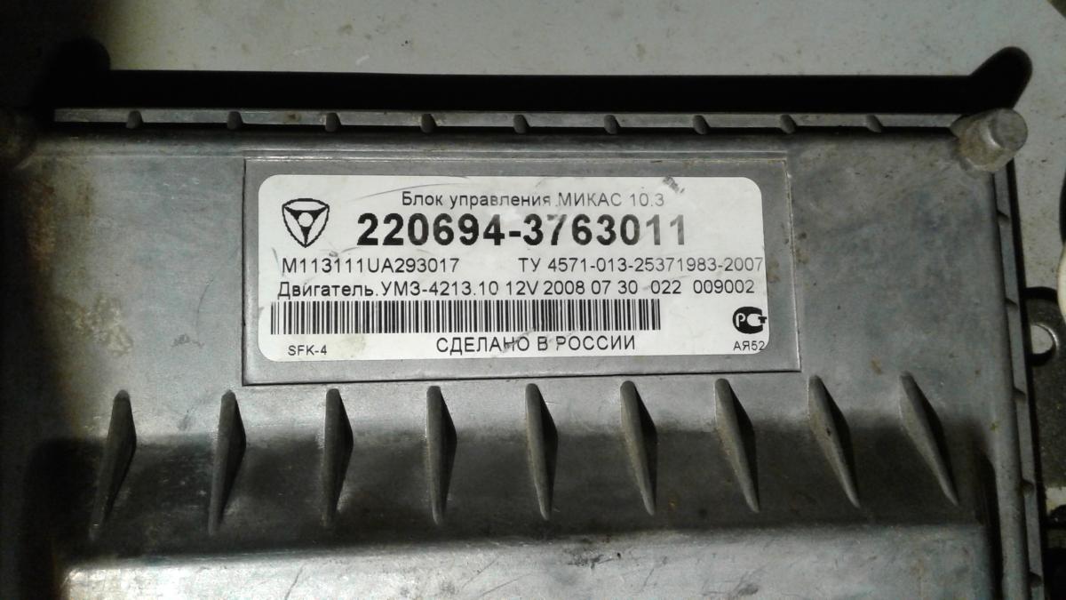

Здравствуйте. Купил буханку, 2008 года, двиг УМЗ 4213. Расход около 18 л по трассе. При диагностике АЦП обоих ДК не меняются. Хотелось бы узнать соответствует ли прошивка заводскому и включены ли ДК? Если нет можно ли сделать его под Е2. Вот собственно сам ЭБУ и прошивка... Заранее спасибо
MIKAS 11.0.0 - AEC 02.33.111 Dec 27 2007.binПолучение информации...
Отключаем по очереди фишки интересующих датчиков. Смотрим на ошибки . Делаем выводы .
Е0 обычно если авто на пропане.
