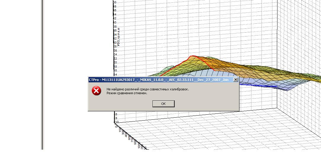

zen2008 Опубликовано 4 ноября, 2018 Поделиться Опубликовано 4 ноября, 2018 (изменено) Доброе время суток. Автомобиль УАЗ. Блок управления МИКАС 10+. Машина с пробегом 280 000 км. После капиталки не едет, собственно как и до с пробегом таким, ошибок ни каких. Выбили кат чек не загорелся, возникли подозрения, что уже давно не стокс. Читал прошивку чиплоадером, заливать буду им же. Программа лицензия. Подскажите, что вообще в этой прошивки накручено, может стоит, что-то подправить. Попробовал сам перенести калибровки в считанную прошивку из идентичной прошивки под E2 с этого форума, залил , так же ошибок нет в работе особых изменений не заметил, не знаю насколько корректно все получилось, переносил программой КРОТ 2.2. Нужна помощь с нормальной прошивкой E2 под этот блок, так как не понятно , что там залито. Прикладываю две прошивки ту , что считал M113111UA293017_-_MIKAS_11.0.0_-_AEC_02.33.111__Dec_27_2007. и то что сделал сам кротом M113111UA293017_-_MIKAS_11.0.0_-_AEC_02.33.111__Dec_27_2007_E2 . M113111UA293017_-_MIKAS_11.0.0_-_AEC_02.33.111__Dec_27_2007_.bin M113111UA293017_-_MIKAS_11.0.0_-_AEC_02.33.111__Dec_27_2007_E2 .zip Изменено 4 ноября, 2018 пользователем zen2008 Ссылка на комментарий Поделиться на другие сайты Поделиться
ekonstantin Опубликовано 4 ноября, 2018 Поделиться Опубликовано 4 ноября, 2018 Доброе время суток. Автомобиль УАЗ. Блок управления МИКАС 10+. Машина с пробегом 280 000 км. После капиталки не едет, собственно как и до с пробегом таким, ошибок ни каких. Выбили кат чек не загорелся, возникли подозрения, что уже давно не стокс. Читал прошивку чиплоадером, заливать буду им же. Программа лицензия. Подскажите, что вообще в этой прошивки накручено, может стоит, что-то подправить. Попробовал сам перенести калибровки в считанную прошивку из идентичной прошивки под E2 с этого форума, залил , так же ошибок нет в работе особых изменений не заметил, не знаю насколько корректно все получилось, переносил программой КРОТ 2.2. Нужна помощь с нормальной прошивкой E2 под этот блок, так как не понятно , что там залито. Прикладываю две прошивки ту , что считал M113111UA293017_-_MIKAS_11.0.0_-_AEC_02.33.111__Dec_27_2007. и то что сделал сам кротом M113111UA293017_-_MIKAS_11.0.0_-_AEC_02.33.111__Dec_27_2007_E2 . Это сток. Есть решение для Вашей машины. Ссылка на комментарий Поделиться на другие сайты Поделиться
zen2008 Опубликовано 4 ноября, 2018 Поделиться Опубликовано 4 ноября, 2018 (изменено) Это сток. Есть решение для Вашей машины. В блоке залит не сток это однозначно. Под данный блок идут прошивки только на основе считанной, в ином случае работать не будет скорее всего. Изменено 4 ноября, 2018 пользователем zen2008 Ссылка на комментарий Поделиться на другие сайты Поделиться
ekonstantin Опубликовано 4 ноября, 2018 Поделиться Опубликовано 4 ноября, 2018 (изменено) В блоке залит не сток это однозначно. Под данный блок идут прошивки только на основе считанной, в ином случае работать не будет скорее всего. Вот. Сделаем на основе считанного. Изменено 4 ноября, 2018 пользователем ekonstantin Ссылка на комментарий Поделиться на другие сайты Поделиться
