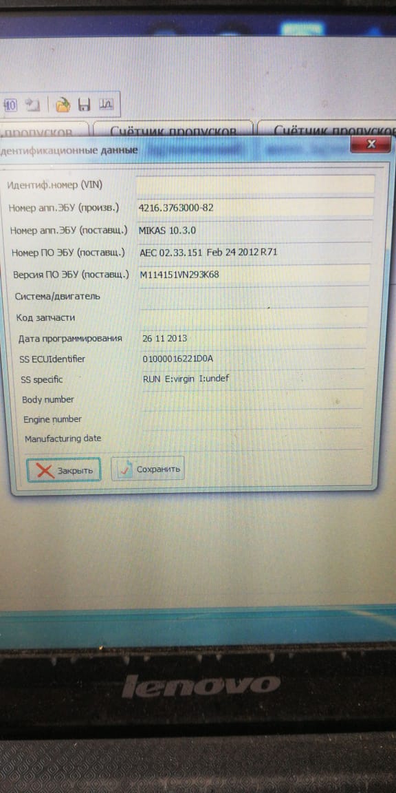

Denver1880 Опубликовано 10 мая, 2019 Поделиться Опубликовано 10 мая, 2019 К сожалению оба файла не фулл, а калибровки, размер в обоих случаях 576 кб Или что то не так делаю? Выбираю в комбике вкладку flash, затем указываю путь к этому файлу, комбик пишет неверный размер файла, прогружает его в буфер только во вкладке калибровки Ссылка на комментарий Поделиться на другие сайты Поделиться
magelan1 Опубликовано 11 мая, 2019 Поделиться Опубликовано 11 мая, 2019 (изменено) прошивка ЭБУ M10.3 M114 состоит из 3-х компонентов: - загрузчик (0x0000 - 0x7FFF); - ядро (0x018000 - 0x038000); - калибровки (начиная с адреса 0x050000). Начиная с 0х060000 калибровки второго режима , если он есть. Изменено 11 мая, 2019 пользователем magelan1 Ссылка на комментарий Поделиться на другие сайты Поделиться
Mems Опубликовано 12 мая, 2019 Поделиться Опубликовано 12 мая, 2019 К сожалению оба файла не фулл, а калибровки, размер в обоих случаях 576 кб В моем файле по и калибры , этого достаточно , загрузчик не переписывается . Ссылка на комментарий Поделиться на другие сайты Поделиться
Denver1880 Опубликовано 12 мая, 2019 Поделиться Опубликовано 12 мая, 2019 (изменено) прошивка ЭБУ M10.3 M114 состоит из 3-х компонентов: - загрузчик (0x0000 - 0x7FFF); - ядро (0x018000 - 0x038000); - калибровки (начиная с адреса 0x050000). Начиная с 0х060000 калибровки второго режима , если он есть. это понятно, как понять, что я записал калибровки и ядро, во вкладке калибровки выбрать то, что выложено, а комбик сам все это запишет? И этого будет достаточно? Изменено 12 мая, 2019 пользователем Denver1880 Ссылка на комментарий Поделиться на другие сайты Поделиться
