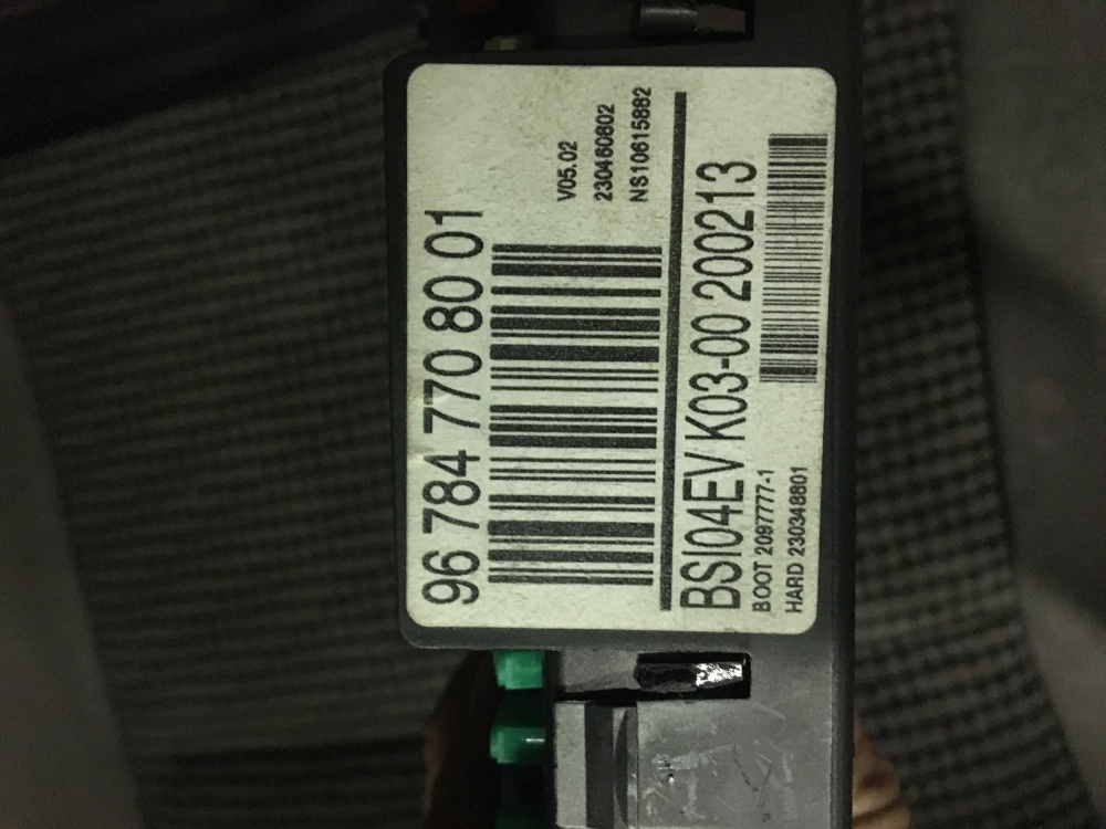

Добрый день уважаемы форумчане. Приехал ко мне Пежо Партнер на корректировку. Я снял приборку подключил Х-TOOL к разъему, прочитал пробег все совпало нажимаю значит изменить он мне делает бекап. стирает флеш а при записи вылетает ошибка. Вот и все машина трп ничего не работает. Что делать ваще не пойму.
Помогите кто чем может!!!!

Ну рассказывай чем прибил?? какой год машины???  :biggrin:  :biggrin:  :biggrin:
в базе хтула нет такой флеши и он не станет делать если флеши нет

X-tool. год машины 2013
Обновления самые свежие
Все делал как по описанию без приборки и на зажигании
Раньше ручками делал без проблем, а тут прикупил приборчик новый, ну думаю дай попробую и БАЛДА((((
проверь сейчас соединяется с бси? заж не включай, дверь открой закрой и пробуй подключится
Изменено пользователем eprst
Дело в том, то что x-tool соединяется с BSI, даже начинает писать (ползунок начинает идти) и на томже моменте обрывается. Я даже вычитал флэш, которая залита сейчас, но она наполовину 00, наполовину FF
