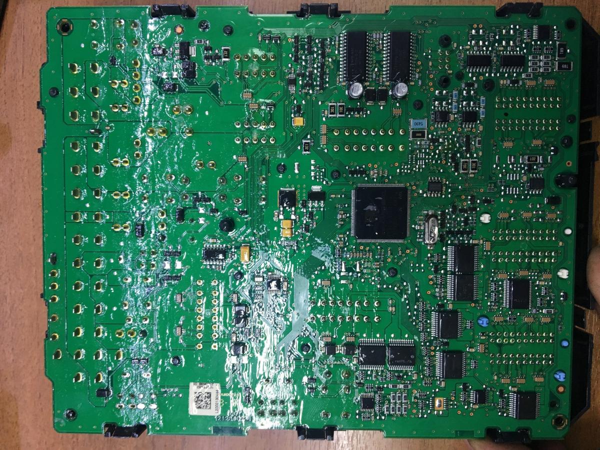

Пафнутий Опубликовано 20 марта, 2017 Автор Поделиться Опубликовано 20 марта, 2017 хорошо другой вопрос как сделать BSI новым или подготовленным для привязки. Ссылка на комментарий Поделиться на другие сайты Поделиться

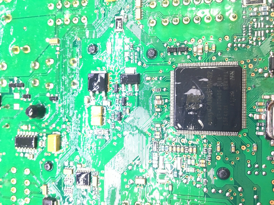

Пафнутий Опубликовано 21 марта, 2017 Автор Поделиться Опубликовано 21 марта, 2017 Какой проц не понятно. еслиб знал уже залил бы на него все что есть. И отправил бы машину. Ссылка на комментарий Поделиться на другие сайты Поделиться
shadows Опубликовано 21 марта, 2017 Поделиться Опубликовано 21 марта, 2017 Не проц там,а флешка Ссылка на комментарий Поделиться на другие сайты Поделиться
Пафнутий Опубликовано 21 марта, 2017 Автор Поделиться Опубликовано 21 марта, 2017 Не понятно где здесь флешь. Ткните носом что ли Ссылка на комментарий Поделиться на другие сайты Поделиться
abracadabra Опубликовано 21 марта, 2017 Поделиться Опубликовано 21 марта, 2017 Флеш там в проце, который изикан, только вот не понятно мне, зачем хтул лезет вычитывать его??? ведь пробег в еепромке которая рядом Ссылка на комментарий Поделиться на другие сайты Поделиться
Пафнутий Опубликовано 21 марта, 2017 Автор Поделиться Опубликовано 21 марта, 2017 А вот этот вопрос меня мучает уже второй день. Приходит в голову только одно что при перезаписи флеши процессор дает команду изменить еепром. Кнопочка рид еепром есть но при нажатии пишет что эта функция активна только в bsi siemens. Ссылка на комментарий Поделиться на другие сайты Поделиться
