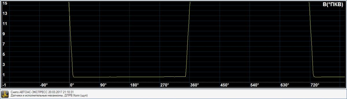

друэья хочу в этой теме поговорить о этом клаппане.  Имеем авто ситроен ДЦ-4 мотор с изменением фаз. кокова нормальная скважность для этих моторов и сильно должна быть пульсация. вот мой пример и файл для автоас-экспрес

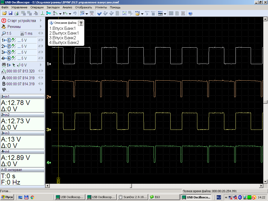

А что вас смущает? Нормальный сигнал. По ЕР6 нет у меня картинки, вот с BMW E63 с 4-мя фазовращателями.
смущщает меня что скважность на стоковом моторе 50%. и переодически выскакивает ошибка на выпускной вал .на других авто с фозовращателем  больше 15% не встречал. пока . хотелось бы увидить сигнал с исправного двигателя на 100%. где нормальная цепь и фазовращателию
)))   Двигатель должен быть обязательно прогрет. На стадии прогрева ЭБУ частенько еще "шевелит фазами".

Да забыл уточнить по мотору Пежо Ситроен 1.6л 120л.с DVVT если это оно то спасибо вердикт из моей осцилограммы сильно ыытянутая цепь
  В 26.03.2017 в 09:57, andreickitin сказал:
Ух-ты ! Как у вас просто!
