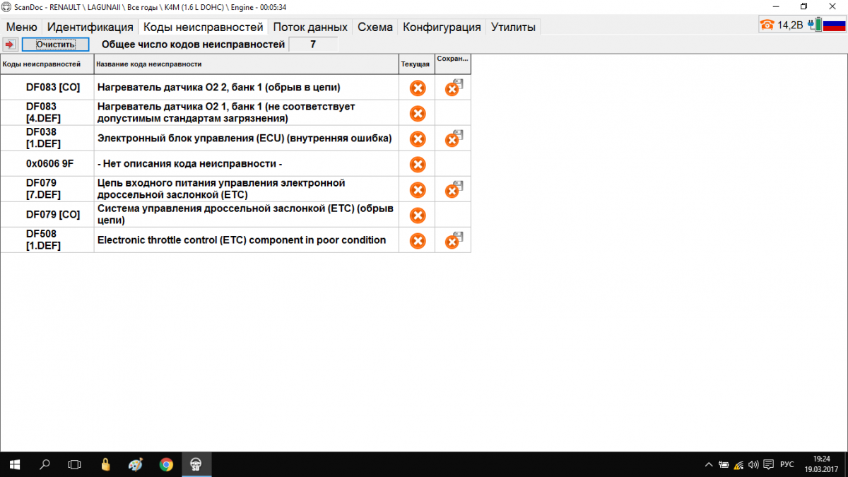

vasl4 Опубликовано 20 марта, 2017 Поделиться Опубликовано 20 марта, 2017 Добрый вечер! Автомобиль Renauit Laguna 2 1,6, 2007 г. МТ. Проблема в том, что при работающем двигателе (при заглушенном стрелки стоят, но лампочки не горят) прыгают стрелки, моргают все лампочки приборной панели. Через некоторое время загорается чек и двигатель переходит в аварийный режим. Ошибки во вложении. Померил напряжения на дросселе - все нормально. Напряжение 12 в на панели тоже есть. Один раз после сброса обучения ЭБУ машина стала работать нормально. После десяти километров - все началось сначала. По рассказам клиента все началось после ремонта двигателя. Прошу подсказать где искать причину? Ссылка на комментарий Поделиться на другие сайты Поделиться

vasl4 Опубликовано 29 марта, 2017 Автор Поделиться Опубликовано 29 марта, 2017 В 20.03.2017 в 20:30, Divan сказал: в свечах ставьте с сопротивлением Добрый вечер! Не писал раньше, потому что хотел убедиться. Дело было в свечах. После ремонта двигателя поменяли свечи. Проверил сопротивление - больше 6 ком, по инструкции должно быть 5 ком. Расскажу как я догадался. Стрелки дергались только при работающем двигателе. Отключил форсунки, при прокрутке стрелки дергаются. Далее отключил катушки - стрелки перестали дергаться. Ну и когда я поменял свечи - все нормализовалось. Спасибо всем! Тему можно закрывать. Ссылка на комментарий Поделиться на другие сайты Поделиться
