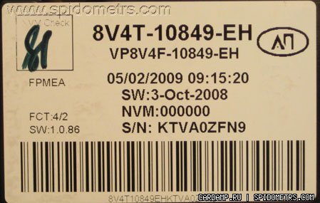

AndreyMax Опубликовано 4 февраля, 2010 Опубликовано 4 февраля, 2010 проц 9s12x ,в новых уже панели производства завода АП Владимир
dim3075 Опубликовано 4 февраля, 2010 Опубликовано 4 февраля, 2010 В 04.02.2010 в 14:28, AndreyMax сказал: проц 9s12x ,в новых уже панели производства завода АП Владимир уже клонировали щиток Visteon?
zubr Опубликовано 4 февраля, 2010 Опубликовано 4 февраля, 2010 Андрей, ты прикалываешься что ли или серьезно. Речь о 3-ем Фокусе.

dim3075 Опубликовано 4 февраля, 2010 Опубликовано 4 февраля, 2010 В 04.02.2010 в 18:27, zubr сказал: Андрей, ты прикалываешься что ли или серьезно. Речь о 3-ем Фокусе. на окте ,москич, фотку шильды показывал! АП вместо...так что всё может быть

AndreyMax Опубликовано 4 февраля, 2010 Опубликовано 4 февраля, 2010 специально сфоткал с панели нового Фокуса
zubr Опубликовано 5 февраля, 2010 Опубликовано 5 февраля, 2010 В 04.02.2010 в 20:13, AndreyMax сказал: специально сфоткал с панели нового Фокуса Андрей я надеюсь ты работаешь над этой темой. Может в следующем обновлении впихнешь или тебе щиток нужен.

dim3075 Опубликовано 5 февраля, 2010 Опубликовано 5 февраля, 2010 (изменено) вот сегодня сфоткал такой щиток,качесво не очень, небыло с собой любимого фотика! могу с уверенностью сказать ,что это VISTEON! l Изменено 5 февраля, 2010 пользователем dim3075
vazseller Опубликовано 5 февраля, 2010 Опубликовано 5 февраля, 2010 (изменено) В 05.02.2010 в 16:10, dim3075 сказал: вот сегодня сфоткал такой щиток,качесво не очень, небыло с собой любимого фотика! могу с уверенностью сказать ,что это VISTEON! l А в правом верхнем углу на этикетке чья эмблема стоит?! Изменено 5 февраля, 2010 пользователем vazseller

kossiopey Опубликовано 6 февраля, 2010 Опубликовано 6 февраля, 2010 (изменено) Ford Focus 2009 Dash СТОИТ ТАМ -MC9S12XHZ512 просто во Владимире делают.(фото именно этого щитка с мотей) так что по 200 рублей никак ни прокатит Изменено 6 февраля, 2010 пользователем kossiopey
dim3075 Опубликовано 6 февраля, 2010 Опубликовано 6 февраля, 2010 (изменено) В 06.02.2010 в 13:39, kossiopey сказал: Ford Focus 2009 Dash СТОИТ ТАМ -MC9S12XHZ512 просто во Владимире делают.(фото именно этого щитка с мотей) так что по 200 рублей никак ни прокатит шутка это! скорее всего ,как на любом сборочном цехе в России, просто устанавливают стрелки и защелкивают задняя крыжку! так как везде,даже на зад.крыжке, стоит марка Visteon! желающие могут приобрести это изделие, незадорого В 06.02.2010 в 01:57, bold36 сказал: Да походу тут демократия пошла ....или комунизм .Как говорится Партия сказала я ответил есть...А на самом деле будет очень плачевно если и Этот щит добавят во всеми нам известные прогеры,... везде обещали что все комплектцющие ,для авто,будут выпускать у нас! вот и изготовили наклеечку,для налоговой! Изменено 7 февраля, 2010 пользователем Slavik k
