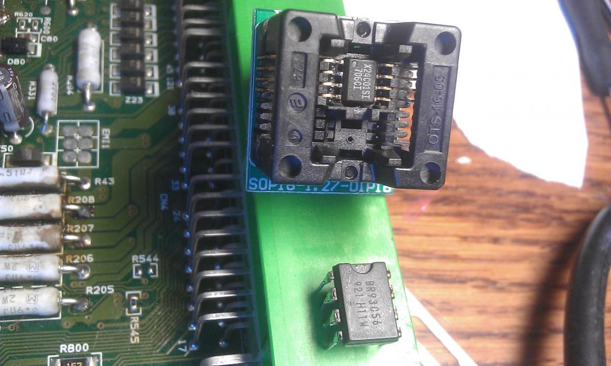

maksis32rus Опубликовано 23 марта, 2017 Поделиться Опубликовано 23 марта, 2017 Добрый день. Прошу помощи в проверке синхронизации иммобилайзера и блока ЭБУ. Пытаюсь разобраться с дампами, но идет тугова то, видимо матчасть подтянуть нужно. Иммо стоит 24с01 моторка уже впаяна 93с56 Suzuki vitara 1.rar Ссылка на комментарий Поделиться на другие сайты Поделиться

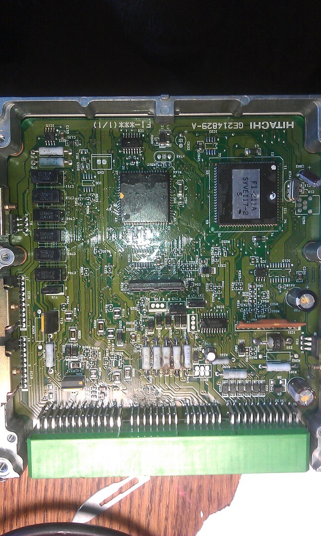

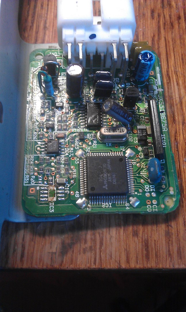

alex33190 Опубликовано 25 марта, 2017 Поделиться Опубликовано 25 марта, 2017 Попробуй А так.Фото эбу и моторника ecu dump проба.rar Ссылка на комментарий Поделиться на другие сайты Поделиться

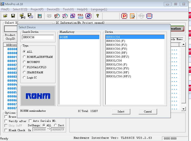

alex33190 Опубликовано 25 марта, 2017 Поделиться Опубликовано 25 марта, 2017 (изменено) надеюсь 93С56 читали как х16 Изменено 25 марта, 2017 пользователем alex33190 Ссылка на комментарий Поделиться на другие сайты Поделиться
maksis32rus Опубликовано 25 марта, 2017 Автор Поделиться Опубликовано 25 марта, 2017 (изменено) Выбирал по производителю, а там всё как есть... Изменено 25 марта, 2017 пользователем maksis32rus Ссылка на комментарий Поделиться на другие сайты Поделиться
maksis32rus Опубликовано 25 марта, 2017 Автор Поделиться Опубликовано 25 марта, 2017 Иммо 33970-70E02 Mitsu ЭБУ 33920-78EQ Hitachi Ссылка на комментарий Поделиться на другие сайты Поделиться
