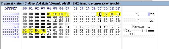

maksis32rus Опубликовано 24 апреля, 2017 Автор Поделиться Опубликовано 24 апреля, 2017 Для тех кто еще не понял... в дампе два ключа... Ссылка на комментарий Поделиться на другие сайты Поделиться
blatnoj Опубликовано 24 апреля, 2017 Поделиться Опубликовано 24 апреля, 2017 (изменено) Где ключи лежат понятно. Их тм100 и zed bull ложат правельно. Меня интересовал вопрос правельно ли собрана синхра. В моём случае, как не крути дампы, нет накачки. Упёрся в микруху S57780 Похоже что здохла. Может кто сталкивался с такой проблемой, подскажите транзисторы поди тоже сдохли. Пока ищу откуда её выдрать, сделал ей иммо офф. Изменено 24 апреля, 2017 пользователем blatnoj Ссылка на комментарий Поделиться на другие сайты Поделиться
