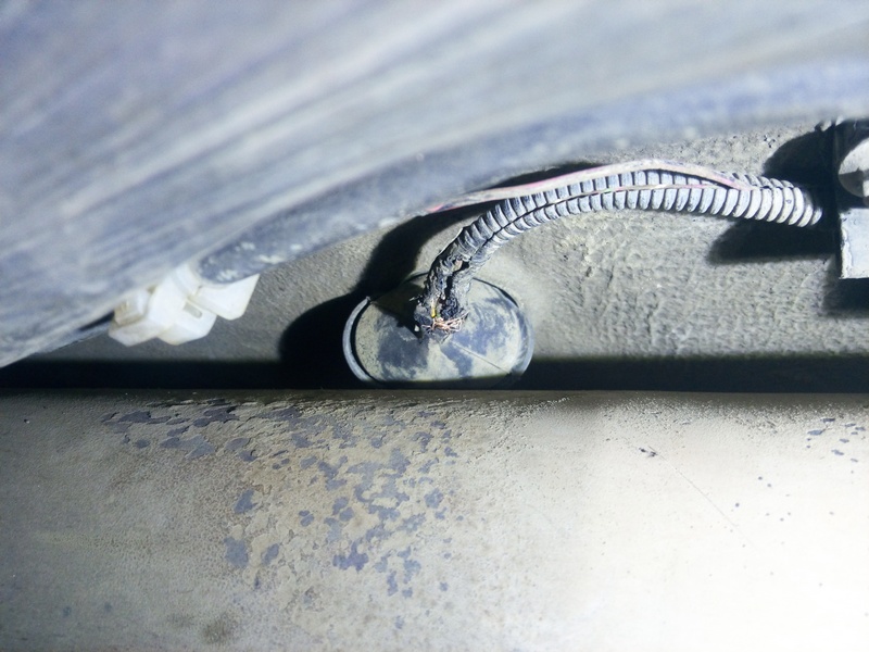

zonder05 Опубликовано 24 марта, 2017 Поделиться Опубликовано 24 марта, 2017 Хотел предупредить Шевинивоводов 2016 г в Оплавление жгута проводов на ДК 2 при выходе на днище над глушителем , ЭБУ сдох при замыкании массы и плюса ДК Ссылка на комментарий Поделиться на другие сайты Поделиться
Ranger Опубликовано 24 марта, 2017 Поделиться Опубликовано 24 марта, 2017 раньше было такое только на уазах, Я так понимаю оплавилось то, что после фишки ДК в косу и то, что еще до входа в кузов не дошло.Так вот вопрос-оно (провода) упало на глушак или на расстоянии от глушака, в своих креплениях сидя плавиться начало? Ссылка на комментарий Поделиться на другие сайты Поделиться
zonder05 Опубликовано 24 марта, 2017 Автор Поделиться Опубликовано 24 марта, 2017 Все в своем креплении Это сам выдернул искал как на массе датчика температуры появилось 12 В Все датчики по отсоеденял это то последний остался и вот оно чудо Возможно как на Патриоте в таком же месте перетираються провода ВОТ фото приклеивания к глушителю Ссылка на комментарий Поделиться на другие сайты Поделиться
Ларёк Опубликовано 24 марта, 2017 Поделиться Опубликовано 24 марта, 2017 Была такая же коляска. Но на ней установлено ГБО. Установщики переваривали глушак,(чтобы он баллону не мешал) и проводка на ДК2 оказалась прямо над выхлопной.......далее новый ЭБУ ,и евро2...:))) Ссылка на комментарий Поделиться на другие сайты Поделиться
zonder05 Опубликовано 24 марта, 2017 Автор Поделиться Опубликовано 24 марта, 2017 да сдесь тоже гбо и балон сзади Сэкономил на газу Ссылка на комментарий Поделиться на другие сайты Поделиться
Oleg Cherepanov Опубликовано 24 марта, 2017 Поделиться Опубликовано 24 марта, 2017 эбу в принципе можно поченить! трепанируете его, отрываете нижнюю плату и видите выгоревшую дорожку (иногда вместе с транзистором, а в самом худшем еще и с микросхемой)! меняете это всё добро и вуаля!! всё работает! на трикоре хорошая защита на обвязке проца, так что он остается живой! Ссылка на комментарий Поделиться на другие сайты Поделиться
TORPEDO Опубликовано 24 марта, 2017 Поделиться Опубликовано 24 марта, 2017 Была подобная ситуация, удалил ДК2 в прошивке Ссылка на комментарий Поделиться на другие сайты Поделиться
zonder05 Опубликовано 24 марта, 2017 Автор Поделиться Опубликовано 24 марта, 2017 масса дк2 дт дк1 отгорела в эбу Ссылка на комментарий Поделиться на другие сайты Поделиться

Ranger Опубликовано 26 марта, 2017 Поделиться Опубликовано 26 марта, 2017 В 26.03.2017 в 05:56, B.V. сказал: ИМХО это "кривоголовый" автовладелец, который соглашается на установку ГБО. Я то же считаю , что на нивах это не проблема завода, а только после установки ГБО. У меня их не один десяток проходит за год, с газом только одна (водит дедушка). Ни у одной таких проблем не встречал. Либо переварили и изменили расстояние до проводки, либо настолько криво все работает, что догорает в кате и раскаляет глушитель . Ссылка на комментарий Поделиться на другие сайты Поделиться

Evgen-82 Опубликовано 4 апреля, 2017 Поделиться Опубликовано 4 апреля, 2017 Было такое на приорах провод дк перетирало кожухом рейки, массы в эбу перегорали вскрытие пайка + новый дк. А классика евро-3 все палки и ветки собирает дк2 потом эти провода в кучу все собираются. Ссылка на комментарий Поделиться на другие сайты Поделиться
Толят Опубликовано 4 апреля, 2017 Поделиться Опубликовано 4 апреля, 2017 В 04.04.2017 в 12:40, Evgen-82 сказал: Было такое на приорах провод дк перетирало кожухом рейки, массы в эбу перегорали вскрытие пайка + новый дк. А классика евро-3 все палки и ветки собирает дк2 потом эти провода в кучу все собираются. И нам работа. Чаще бы такие классики по лесу ездили Ссылка на комментарий Поделиться на другие сайты Поделиться
sef_eld Опубликовано 6 апреля, 2017 Поделиться Опубликовано 6 апреля, 2017 Первый Ларгус был, там проводка дк2 была проложена не за тепловым экраном и тоже слиплись провода. Ссылка на комментарий Поделиться на другие сайты Поделиться
