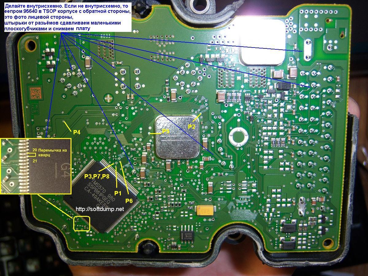

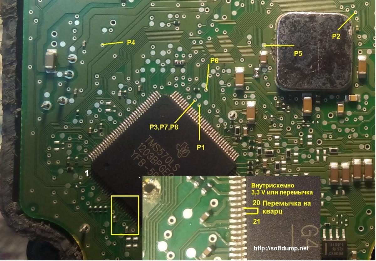

alehei4 Опубликовано 24 июля, 2017 Поделиться Опубликовано 24 июля, 2017 Внутрисхемкой никто не богат? Ссылка на комментарий Поделиться на другие сайты Поделиться
Sanek222 Опубликовано 25 июля, 2017 Поделиться Опубликовано 25 июля, 2017 В 24.07.2017 в 14:38, alehei4 сказал: Внутрисхемкой никто не богат? пожалуйста p1,p2,p3,p4,p5,p6,p7,p8- соответствующие пины еепром Ссылка на комментарий Поделиться на другие сайты Поделиться

Sanek222 Опубликовано 25 июля, 2017 Поделиться Опубликовано 25 июля, 2017 (изменено) вот еще масштабнее Изменено 25 июля, 2017 пользователем Sergeii Ссылка на комментарий Поделиться на другие сайты Поделиться
balodiya Опубликовано 25 июля, 2017 Поделиться Опубликовано 25 июля, 2017 чтоб внешне следов не было видно лучше с обратной стороны паяльником отверстие сделать над еепром, и еепром почему то 95640 подписана Ссылка на комментарий Поделиться на другие сайты Поделиться
Sanek222 Опубликовано 25 июля, 2017 Поделиться Опубликовано 25 июля, 2017 да это с логана. но они железка в железку по навесным элементам. В 25.07.2017 в 09:39, balodiya сказал: чтоб внешне следов не было видно лучше с обратной стороны паяльником отверстие сделать над еепром, и еепром почему то 95640 подписана Есть ли разметка для отверстия? Ссылка на комментарий Поделиться на другие сайты Поделиться
phantom Опубликовано 26 июля, 2017 Поделиться Опубликовано 26 июля, 2017 фоточка с дырочкой не помешает ;). Ссылка на комментарий Поделиться на другие сайты Поделиться
