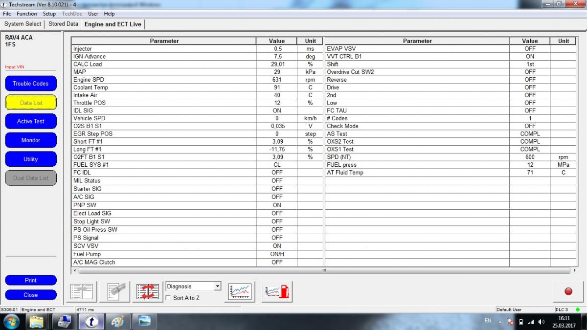

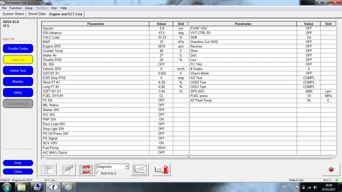

KOmajon Опубликовано 25 марта, 2017 Поделиться Опубликовано 25 марта, 2017 (изменено) Добрый день уважаемые форумчане. Есть машина RAV-4 2004г Двигатель 1az-fse 4WD праворукий переделанный на левый. Заводиться с пол оборота , при хх немножко подтраивает при резком нажатии на педал газа захлебывается и глохнет. При плавном нажатии (очень плавном) набирает обороты без проблем как отпустиш педаль двс глохнет. Отключаю MAP сенсор двс работает нормально но до 3000об. Машина мне приехала с другого мастера. Были заменены ТНВД, Свечи, Дроссельная заслонка, впускной коллектор и EGR чистие, 4 форса с рейкой и датчиком давления заменены, Блок драйвера форсунок заменен . Все линии с EDU до ECU прозвонил целые и до форсов. Ошибок нет. Уже 3й день мучаюсь. Изменено 25 марта, 2017 пользователем KOmajon Ссылка на комментарий Поделиться на другие сайты Поделиться

unik Опубликовано 27 марта, 2017 Поделиться Опубликовано 27 марта, 2017 У вас на пeрвом скрине есть DTC,а на втором пропал. Ссылка на комментарий Поделиться на другие сайты Поделиться
ГРЕК Опубликовано 27 марта, 2017 Поделиться Опубликовано 27 марта, 2017 Тнвд давит 12мпа а насос в баке 5бар . В первом 12, во втором уже 10, чему верить ? Ссылка на комментарий Поделиться на другие сайты Поделиться
flex03 Опубликовано 28 марта, 2017 Поделиться Опубликовано 28 марта, 2017 У вас на пeрвом скрине есть DTC,а на втором пропал. Так он мотор крутит до отсечки. Ссылка на комментарий Поделиться на другие сайты Поделиться
KOmajon Опубликовано 28 марта, 2017 Автор Поделиться Опубликовано 28 марта, 2017 Тнвд дает 12мпа но все равно захлебываетса.. Ссылка на комментарий Поделиться на другие сайты Поделиться
