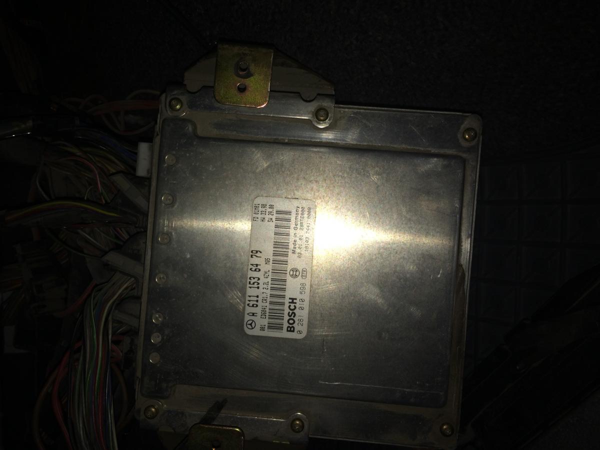

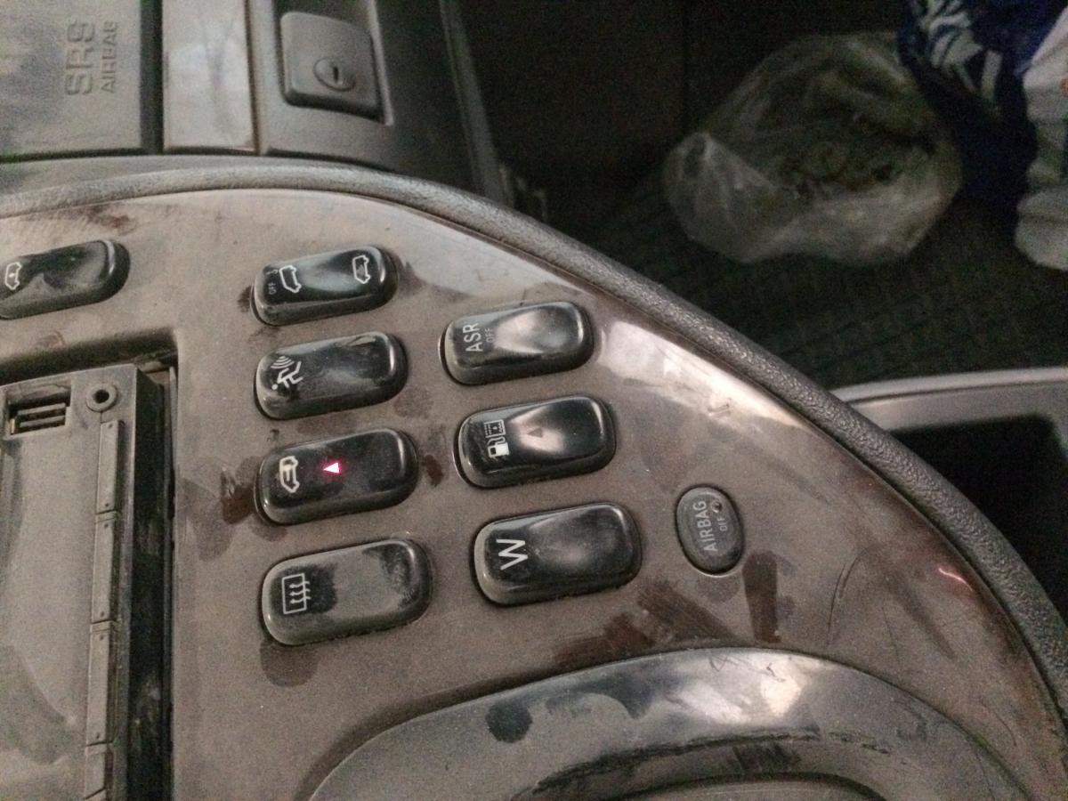

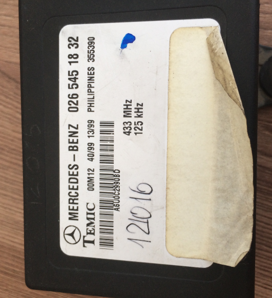

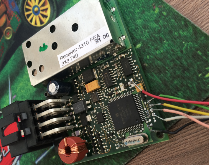

musulmanin Опубликовано 25 марта, 2017 Поделиться Опубликовано 25 марта, 2017 всем привет !!! машина Mersedes Vito 2001 2.2 CDI ... моторник A6111536479 CR1.7 BOSCH 0281010598 , внутри епром 24С04... иммо TEMIC 0265451832 внутри MC68HC08AZ32 маска OJ66D ... утерян ключ...сделали ключ по дампу иммо-машина не заводится...сделали диагностику лаунчем-показало ошибку P1630-das autorization signal-не стирается...решили сделать синхру...обнулили моторник и все равно машина не заводится... на этом этапе машина попала ко мне...пытался сделать диагностку старом-xentry 2016-не заходит в машину-пишет нет данных для этого автомобиля...проверил стар на другой машине-w202 1994-диагностика делается...и еще моргает лампа иммо на панели... делаю диагностику автобоссом-в иммо ошибок нет,в моторнике нестираемая ошибка-P1630...считал дампы с епрома и иммо...чип в иммо определяется...пытался сделать синхру программой старт еррор-машина не заводится,но начинает кашлять и чихать...после 20 попыток чихать перестала-как я понял заблокировался моторник... ищу рабочую пару или прошу помочь сделать синхру ручками...личка приветствуется... 24C04 A6111536479.bin OJ66D TEMIC 0265451832.bin Ссылка на комментарий Поделиться на другие сайты Поделиться
