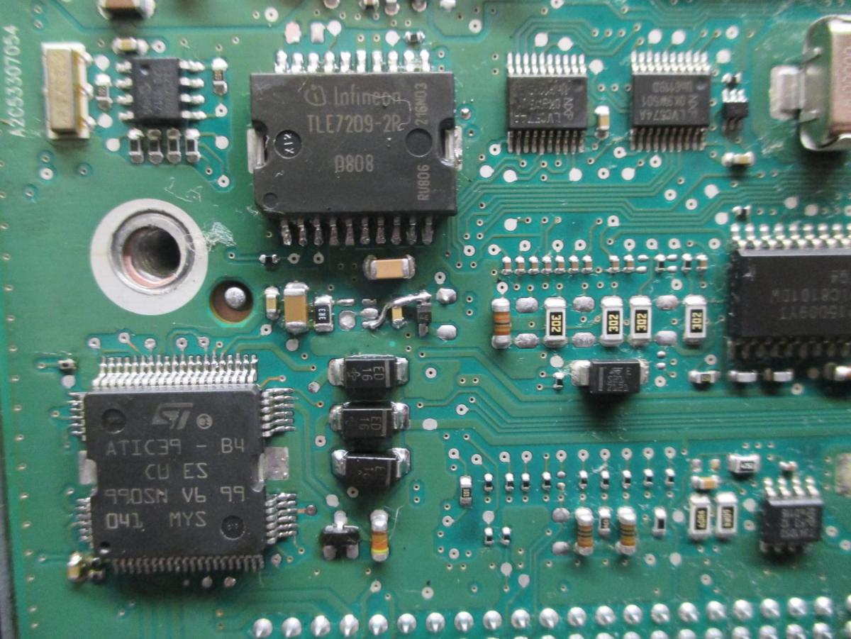

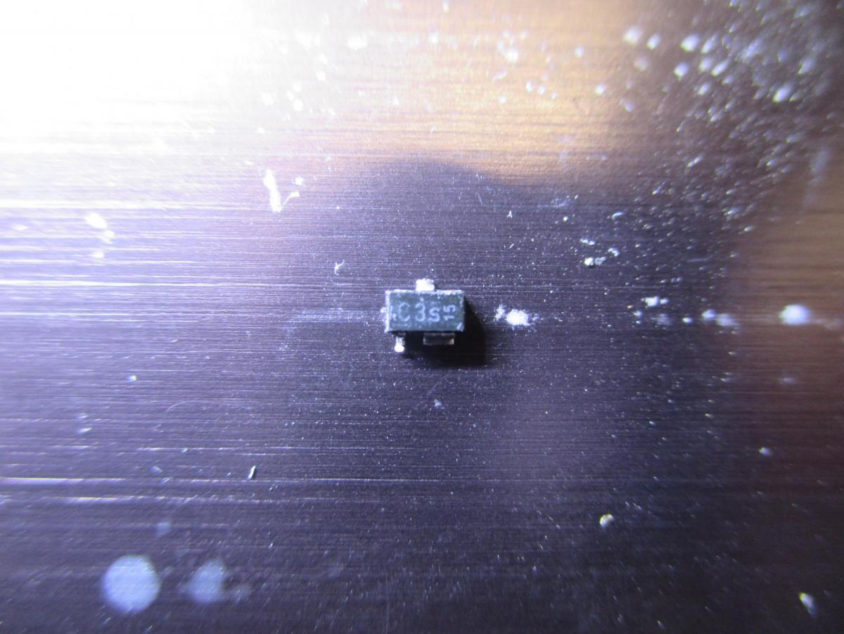

kozak Опубликовано 26 марта, 2017 Поделиться Опубликовано 26 марта, 2017 Всем доброго субботнего дня! Помогите опознать сгоревший элемент в ЭБУ Simtec 76.1 В блок управления после мойки мотора попала вода. 6ти ногая микросхема с маркировкой обозначение С3S надпись боком 15 Расположена вблизи драйвера управления электронной заслонкой TLE7209-2R Отгнили две крание ноги. Микросхема учавствует в управление впускным фазорегулятором. С сгнившими ногами висит активная ошибка P2612. Влияния на работу мотора не заметил. Заранее спасибо! Ссылка на комментарий Поделиться на другие сайты Поделиться
AndreyZ95 Опубликовано 27 марта, 2017 Поделиться Опубликовано 27 марта, 2017 (изменено) Нечто подобное TLE4250 ~ TLE4295 ~ TLE4296 , LDO стабилизаторы. Изменено 27 марта, 2017 пользователем AndreyZ95 Ссылка на комментарий Поделиться на другие сайты Поделиться
wetalj Опубликовано 27 марта, 2017 Поделиться Опубликовано 27 марта, 2017 (изменено) Вот попался блок такой, сдул эту детальку и в тестер. Изменено 27 марта, 2017 пользователем wetalj Ссылка на комментарий Поделиться на другие сайты Поделиться
AndreyZ95 Опубликовано 27 марта, 2017 Поделиться Опубликовано 27 марта, 2017 Вот попался блок такой, сдул эту детальку и в тестер. Подключил так же как и на плате запаяно, 2 крайние ноги вместе. Так что думаю, можно заменить его подходящим транзистором. Узбагойтесь пожалуйста, уважаемый ! Ссылка на комментарий Поделиться на другие сайты Поделиться
