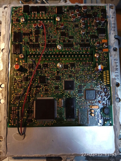

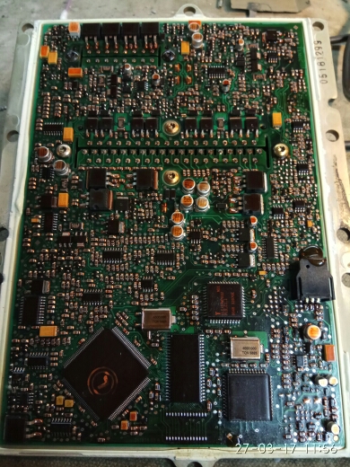

dimamolniya Опубликовано 27 марта, 2017 Поделиться Опубликовано 27 марта, 2017 (изменено) Доброго дня всем! Столкнулся с такой проблемой : на Atego 6 литровом сгорел pld из за замкнувшей проводки, такого же компа найти у нас невозможно, прописали от actros, машина заводится, ошибок нет, но обороты двигателя развивает только до 2100 (как на актросе), когда надо 2700. Пробовали ставить от 4-х цилиндрового ставить - не заводит. В родном компе стоит 29f400 и с86, в актросе 29f200 и c66. Пробовали заливать дампы от атеги 6 цилиндровой - машина заводится, но работает в аварийном режиме. Пните кто нибудь в нужном направлении, родной комп не найдем, вариант только от актроса, возможно ли это вообще? Изменено 27 марта, 2017 пользователем dimamolniya Ссылка на комментарий Поделиться на другие сайты Поделиться
