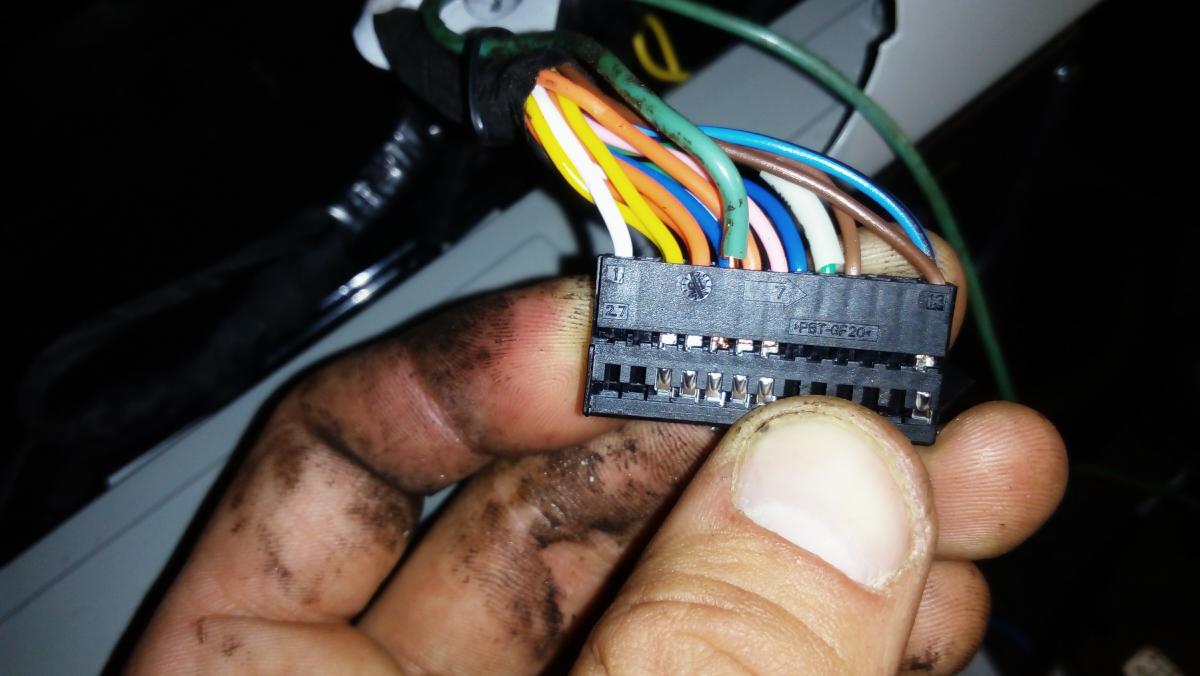

Doberman71 Опубликовано 28 марта, 2017 Поделиться Опубликовано 28 марта, 2017 В 27.03.2017 в 14:24, Andron_h сказал: Делал кто нибудь подмотку? Из разных источников разная инфа, кан или все-таки можно от ДС крутить? Пятый контакт голубой провод Ссылка на комментарий Поделиться на другие сайты Поделиться
Doberman71 Опубликовано 28 марта, 2017 Поделиться Опубликовано 28 марта, 2017 В 28.03.2017 в 14:00, Doberman71 сказал: Пятый контакт голубой провод Ссылка на комментарий Поделиться на другие сайты Поделиться
Andron_h Опубликовано 30 марта, 2017 Автор Поделиться Опубликовано 30 марта, 2017 В 28.03.2017 в 14:26, Doberman71 сказал: В 28.03.2017 в 14:00, Doberman71 сказал: Пятый контакт голубой провод Спасибо. Все работает. Ссылка на комментарий Поделиться на другие сайты Поделиться

Gesha3 Опубликовано 4 октября, 2017 Поделиться Опубликовано 4 октября, 2017 В 01.10.2017 в 12:20, EAV_04 сказал: А генератор на чем собирали и частота какая? Пробовал на 555 таймере 20-150.Гц. что-то не поехал. Иногда цвет проводов не соответствует тому что на фото. Встречал и чёрный и розовый, причём машины были из одной партии. 555 рулит без обвесов. Ссылка на комментарий Поделиться на другие сайты Поделиться
EAV_04 Опубликовано 5 октября, 2017 Поделиться Опубликовано 5 октября, 2017 Я перед изготовлением смотрел импульсы от ДС "Хамелеоном". Там меандр: скважность 2, ампл. 9 В, 40 Гц при 20 км/ч. 555 пробовал с КТ315 на выходе и напрямую с 3 ноги. Подавал правда через 470 ом, ДС при этом отключал и массу моталки цеплял на рычаг КПП. Все вроде просто, но не работает собака... гРАЖДАНИН phantom Я вроде вопрос по теме задавал Бомжом и , в отличии вАС, никого тут не называл. Так что, модерам спасибо скажите вЫ.... Ссылка на комментарий Поделиться на другие сайты Поделиться
