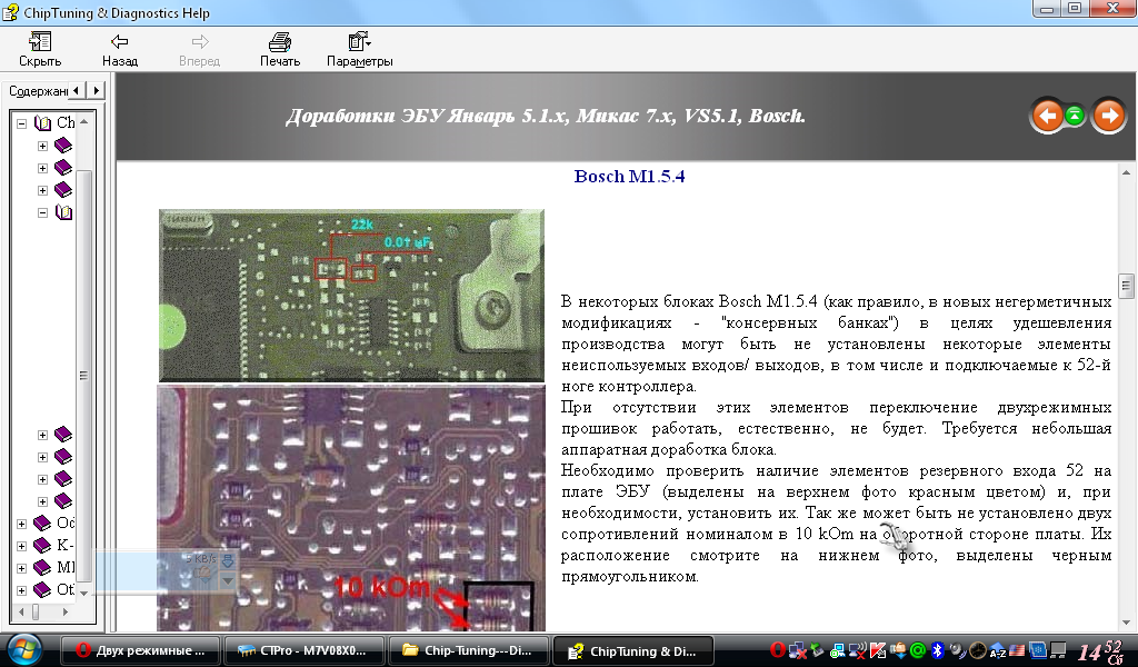

ale1981 Опубликовано 21 декабря, 2011 Поделиться Опубликовано 21 декабря, 2011 Здравствуйте! Вскрыл Бош М1.5.4 - 71 и понял - требуется доработка. Нигде не написано какая мощность впаиваемых резисторов. Может кто знает? Ссылка на комментарий Поделиться на другие сайты Поделиться

vladislav64 Опубликовано 6 мая, 2012 Поделиться Опубликовано 6 мая, 2012 Здравствуйте! Вскрыл Бош М1.5.4 - 71 и понял - требуется доработка. Нигде не написано какая мощность впаиваемых резисторов. Может кто знает? типоразмер 0805 то есть 0,125 Вт.- можно и 1вт впаять, только смысл? Ссылка на комментарий Поделиться на другие сайты Поделиться
ALKOPORT Опубликовано 12 мая, 2012 Поделиться Опубликовано 12 мая, 2012 наглядно... Ссылка на комментарий Поделиться на другие сайты Поделиться
