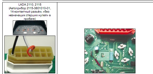

oleg358 Опубликовано 6 февраля, 2010 Поделиться Опубликовано 6 февраля, 2010 Пришла такая машина. Внутри пики, но не 12с519 (как его делать я знаю) А вот как с этим бороться? Вычитал, что ставится сверху PIC12F629(фото прилагаю), но что в него заливать? Подскажите может кто сталкивался. Ссылка на комментарий Поделиться на другие сайты Поделиться
ZVUK Опубликовано 6 февраля, 2010 Поделиться Опубликовано 6 февраля, 2010 Пришла такая машина. Внутри пики, но не 12с519 (как его делать я знаю) А вот как с этим бороться? Вычитал, что ставится сверху PIC12F629(фото прилагаю), но что в него заливать? Подскажите может кто сталкивался. Вобщето эти панели вот так делаются без разбора не считая снятия задней крышки зачем там чего то городить Ссылка на комментарий Поделиться на другие сайты Поделиться

Jozhicheck Опубликовано 6 февраля, 2010 Поделиться Опубликовано 6 февраля, 2010 Если есть AM-Prog или ПО5, то убери все лишние сопли, что там наляпаны, восстанови дорожки и смотай через сервисный разъем. Ссылка на комментарий Поделиться на другие сайты Поделиться

oleg358 Опубликовано 6 февраля, 2010 Автор Поделиться Опубликовано 6 февраля, 2010 Если есть AM-Prog или ПО5, то убери все лишние сопли, что там наляпаны, восстанови дорожки и смотай через сервисный разъем. Соплей нет, эту фотку я с инета вложил. AM-Prog не имею, ПО-5 тоже нету. Есть самопальный комбисет и Тритон Ссылка на комментарий Поделиться на другие сайты Поделиться

oleg358 Опубликовано 6 февраля, 2010 Автор Поделиться Опубликовано 6 февраля, 2010 Цитирую: <<Панели Владимирского завода "Автоприбор" ( АП) с двустрочным дисплеем. Комбинация панелей АП с двустрочным дисплеем выпускается в двух модификациях - с горящими незначащими нулями перед пробегом и без них (более новая). Панель с нулями корректируется программой Combiset, панель БЕЗ НУЛЕЙ поддерживается только версией 1.6 при наличии специального адаптера. Для "борьбы" с показаниями этих панелей российскими умельцами придуман "хардварный" способ - установка дополнительного процессора (пика) устанавливаемого на весу. В настоящее время известно, как минимум, 2 разработки на PIC12F629 и одна на AT90S2313. Второй вариант несколько сложнее, используются навесные элементы: кварц, 3 конденсатора и 3 резистора. В любом случае это прекрасная альтернатива тупой и длительной намотке. В зависимости от подготовки специалиста доработка занимает 3-10 минут.>> Теперь вопрос: А прошивка Tinny подойдет с щитка с однострочным дисплеем? Ссылка на комментарий Поделиться на другие сайты Поделиться

pector Опубликовано 6 февраля, 2010 Поделиться Опубликовано 6 февраля, 2010 Вчера приволокли такую панель! ПО -5 Пробовал внутрисхемно, не получилось, а когда разобрал..... Увидел это, всё убрал и по5 залил новый пробег. Ссылка на комментарий Поделиться на другие сайты Поделиться
