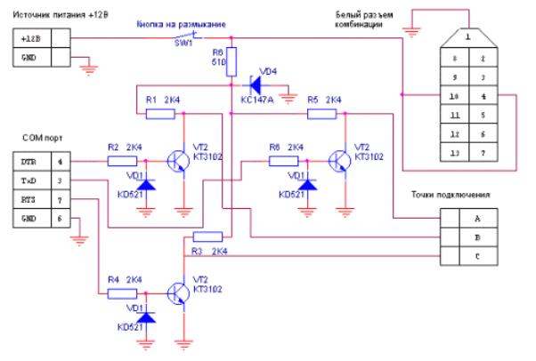

gearbox Опубликовано 17 ноября, 2016 Поделиться Опубликовано 17 ноября, 2016 (изменено) Максимов жив !Наверно нет смысла этим делом заниматься...вы бомж! Мляя, сам перечитал свою писанину... Андрею долгие лета и здоровья, канешно... В переписке он посоветовал мне спаять первую версию ампрога, но этот гемор начинается с того, что негде взять индикатор и дальше пошло поехало. Знаю точно, что на сборку и отладку уйдёт неделя, а времени совсем нет. Пытался прочитать внимательно...проблема со смоткой АП... Кто делал с 555... Не догоняю... Из наиболее простых и бюджетных вариантов работы с этими панелями лучшим выбором является комбисет 1,8. Но для АП панелей надо собирать адаптер на пике, а прошивки ни у кого нет. По сети гуляет схема, где вместо пика применена NE555, но та схема вряд ли работоспособна. Это жесть нет, это не жесть, это один из вариантов замены пика в комбисетовском 1,8 адаптере. Мне чото кажется, что она не рабочая. На выходе "сброс" кроме импульсов должны быть пакеты с новым пробегом, а на схеме этого нет. Ну что там догонять)))) Он не только БОМЖ, но и полный делетант, слышал где то звон, но не удосужился даже вникнуть!!. Проще выставить тут себя ду....., ой - не способным адекватно решать проблемы без подсказки наших доброжелателей....)))) Коллега, возможно я изложил свои мысли несколько сумбурно. Итак. У меня был такой прогер, который успешно проработал около десяти лет, но три дня назад он погиб Сейчас мне надо найти ему замену. По-шку или ампрог покупать нет смысла. остаётся только комбисет 1.8, который не работает с АП панелями без своего адаптера. Изменено 17 ноября, 2016 пользователем gearbox Ссылка на комментарий Поделиться на другие сайты Поделиться

gearbox Опубликовано 17 ноября, 2016 Поделиться Опубликовано 17 ноября, 2016 (изменено) Ну вот.... оказывается вполне вменяемый человек, хоть и правил читать в упор не хочет.... дайте чуть-чуть освоиться, не всё же сразу. И так навалились... спросите в купле-продаже , может у кого завалялся этот вариант прогера О, Андрей, спасибо за помощь, но индикатора для ампрога в моей глуши не найдёшь, поэтому я пока отложил идею со сборкой. Вариант спросить у кого-то такого старичка - попробую. Но всё же хотелось добить комбисет. Второй твой прогер VPU old работает нормально. Изменено 17 ноября, 2016 пользователем gearbox Ссылка на комментарий Поделиться на другие сайты Поделиться
6508560170 Опубликовано 17 ноября, 2016 Поделиться Опубликовано 17 ноября, 2016 (изменено) Совсем другое дело. Наш товарищь. Но профиль поправьте. Давно это было...Тоже паял Изменено 17 ноября, 2016 пользователем 6508560170 Ссылка на комментарий Поделиться на другие сайты Поделиться
gearbox Опубликовано 17 ноября, 2016 Поделиться Опубликовано 17 ноября, 2016 Совсем другое дело. Наш товарищь. Но профиль поправьте. Давно это было...Тоже паял Один нюанс. АП 2110 16 пин и 14 пин мотаем по одному проводу. Я его на схеме не вижу. Ссылка на комментарий Поделиться на другие сайты Поделиться
autodamp Опубликовано 17 ноября, 2016 Поделиться Опубликовано 17 ноября, 2016 Один нюанс. АП 2110 16 пин и 14 пин мотаем по одному проводу. Я его на схеме не вижу. Эта схема не меняет пробег, а только сбрасывает ПИК, если повезет в ноль.... Дальше моталочкой до нужного значения..... Ссылка на комментарий Поделиться на другие сайты Поделиться
