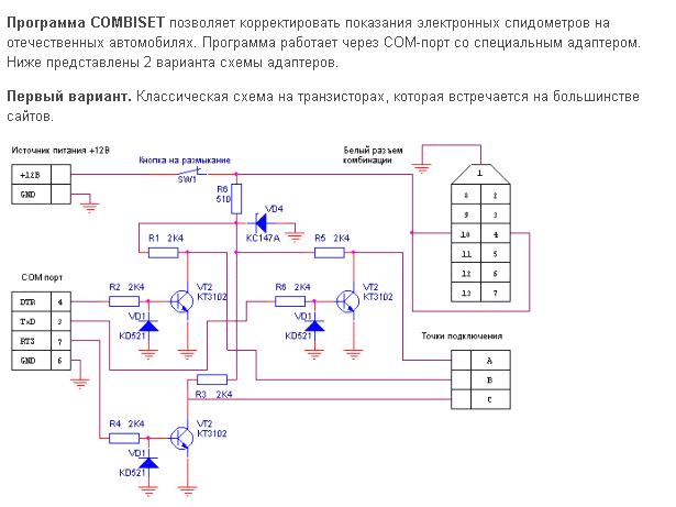

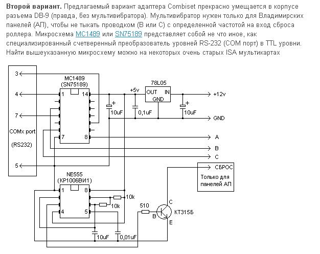

gearbox Опубликовано 17 ноября, 2016 Поделиться Опубликовано 17 ноября, 2016 (изменено) Эта схема не меняет пробег, а только сбрасывает ПИК, если повезет в ноль.... Дальше моталочкой до нужного значения..... Не, этот вариант уж слишком "унизителен для коллектива" МЖв..© Так не хотелось покупать по-шку, млин.... Изменено 17 ноября, 2016 пользователем gearbox Ссылка на комментарий Поделиться на другие сайты Поделиться
6508560170 Опубликовано 17 ноября, 2016 Поделиться Опубликовано 17 ноября, 2016 Очень давно...вот,ваша схемка тоже здесь есть Ссылка на комментарий Поделиться на другие сайты Поделиться
autodamp Опубликовано 17 ноября, 2016 Поделиться Опубликовано 17 ноября, 2016 Очень давно...вот,ваша схемка тоже здесь есть А что толку то, чуть модифицирована схема, но принцип тот же - сброс в 0 и намотка.... Ссылка на комментарий Поделиться на другие сайты Поделиться
6508560170 Опубликовано 17 ноября, 2016 Поделиться Опубликовано 17 ноября, 2016 Не, этот вариант уж слишком "унизителен для коллектива" МЖв..© Так не хотелось покупать по-шку, млин.... Где-то по форумам встречал прошивку атмеги,можно и ПО сваять Ссылка на комментарий Поделиться на другие сайты Поделиться
gearbox Опубликовано 17 ноября, 2016 Поделиться Опубликовано 17 ноября, 2016 (изменено) А что толку то, чуть модифицирована схема, но принцип тот же - сброс в 0 и намотка.... Нет, в комбисете заявлена прямая установка пробега, как в ампроге и по-шке. Где-то по форумам встречал прошивку атмеги,можно и ПО сваять Да, курва, индикаторов для него и для ампрога купить нереально. А схема и прошивка лежит на фрикерклубе свободно. К тому же оставшийся функционал этих двух прогеров дублирует то, что я легко делаю вручную с хпрогом. Изменено 17 ноября, 2016 пользователем gearbox Ссылка на комментарий Поделиться на другие сайты Поделиться

autodamp Опубликовано 17 ноября, 2016 Поделиться Опубликовано 17 ноября, 2016 Да, курва, индикаторов для него и для ампрога купить нереально. А схема и прошивка лежит на фрикерклубе свободно.К тому же оставшийся функционал этих двух прогеров дублирует то, что я легко делаю вручную с хпрогом. Всё реально, Али-бабу, еще ни кто не закрывал. Вся комплектация стоит 3 копейки, было бы желание..... Ссылка на комментарий Поделиться на другие сайты Поделиться
gearbox Опубликовано 17 ноября, 2016 Поделиться Опубликовано 17 ноября, 2016 Всё реально, Али-бабу, еще ни кто не закрывал. Вся комплектация стоит 3 копейки, было бы желание..... По адаптеру комбисета мысли будут? Ссылка на комментарий Поделиться на другие сайты Поделиться
autodamp Опубликовано 17 ноября, 2016 Поделиться Опубликовано 17 ноября, 2016 Тазики как то до нас не доехали, но очень хотелось бы глянуть цитату из этого Кобисета, по прямой установке нужного пробега в панелях на ПИКе. Можно ссылку..... Ссылка на комментарий Поделиться на другие сайты Поделиться
gearbox Опубликовано 17 ноября, 2016 Поделиться Опубликовано 17 ноября, 2016 (изменено) Тазики как то до нас не доехали, но очень хотелось бы глянуть цитату из этого Кобисета, по прямой установке нужного пробега в панелях на ПИКе. Можно ссылку..... Попробую прикрутить филе пдф Там прогер коннектится к тем же точкам, что и ампрог. И это не намотка COMBISET PLUS (версия для спец. адаптера).pdf Изменено 17 ноября, 2016 пользователем gearbox Ссылка на комментарий Поделиться на другие сайты Поделиться
autodamp Опубликовано 17 ноября, 2016 Поделиться Опубликовано 17 ноября, 2016 Так где же тут 555 таймер? Тут ПИК стоит, со своей прошивкой..... А мы говорили про выложенные выше схемы. Ссылка на комментарий Поделиться на другие сайты Поделиться

gearbox Опубликовано 17 ноября, 2016 Поделиться Опубликовано 17 ноября, 2016 Так где же тут 555 таймер? Тут ПИК стоит, со своей прошивкой..... А мы говорили про выложенные выше схемы. 555 таймер стоит в схеме-заменителе оригинального адаптера. Я её уже выкладывал. Но по той схеме из 555 идут только импульсы сброса. номер доски какой? кроме того что там установлен контроллер микрочип. Микрочип стоит не в доске, а в адаптере. Ссылка на комментарий Поделиться на другие сайты Поделиться

gearbox Опубликовано 17 ноября, 2016 Поделиться Опубликовано 17 ноября, 2016 (изменено) доска на каком конкретно пикаре собрана? PIC12F629 две штуки, написано же в названии темы, и чо? Про ту схему и разговор шел. Так та схема на пике изменяет пробег за один клик, а на 555-м таймере этого не делает. Может там ошибка и надо подмешать сигналы резисторами, как и в схеме на пике? Изменено 17 ноября, 2016 пользователем gearbox Ссылка на комментарий Поделиться на другие сайты Поделиться
