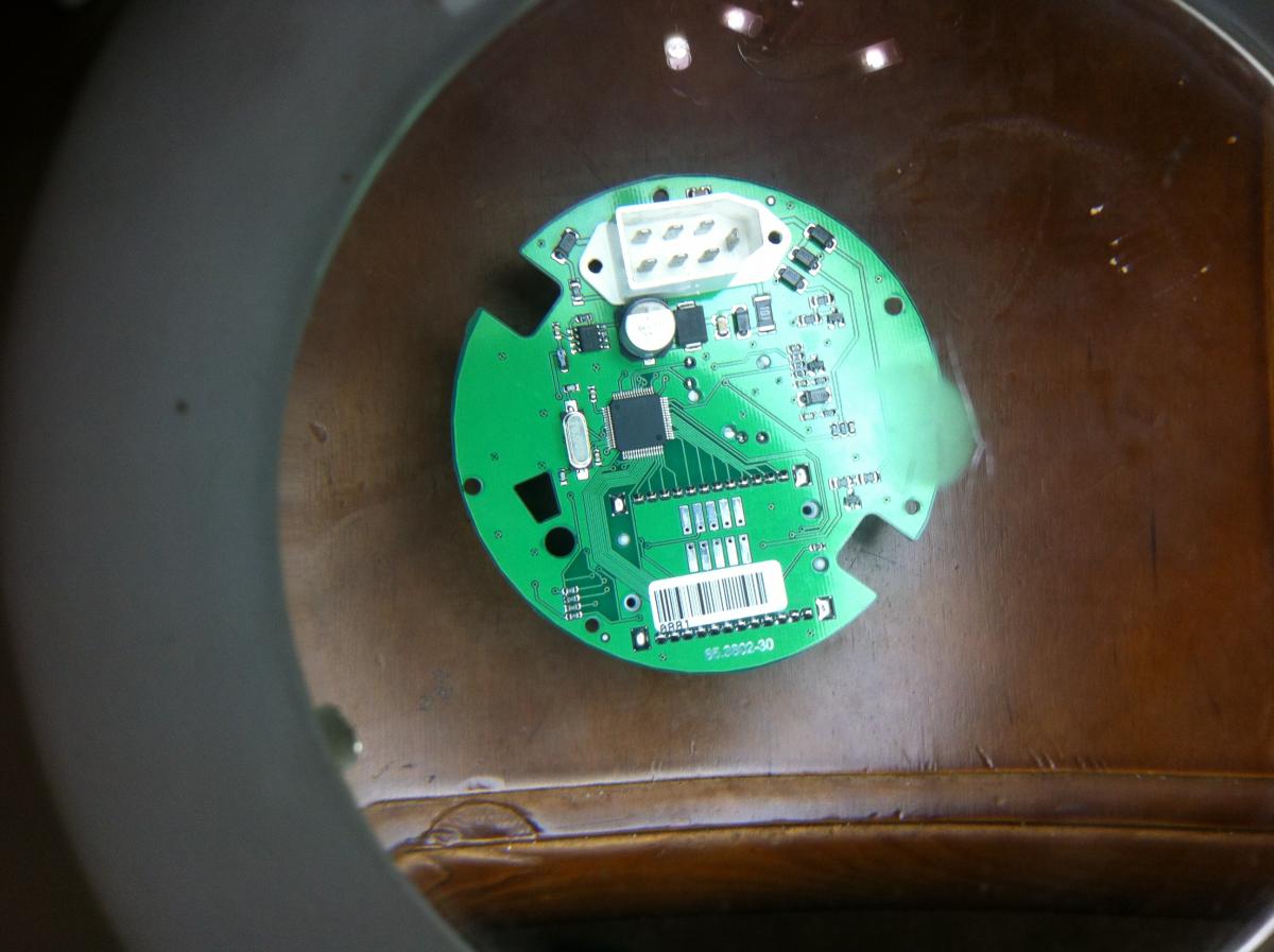

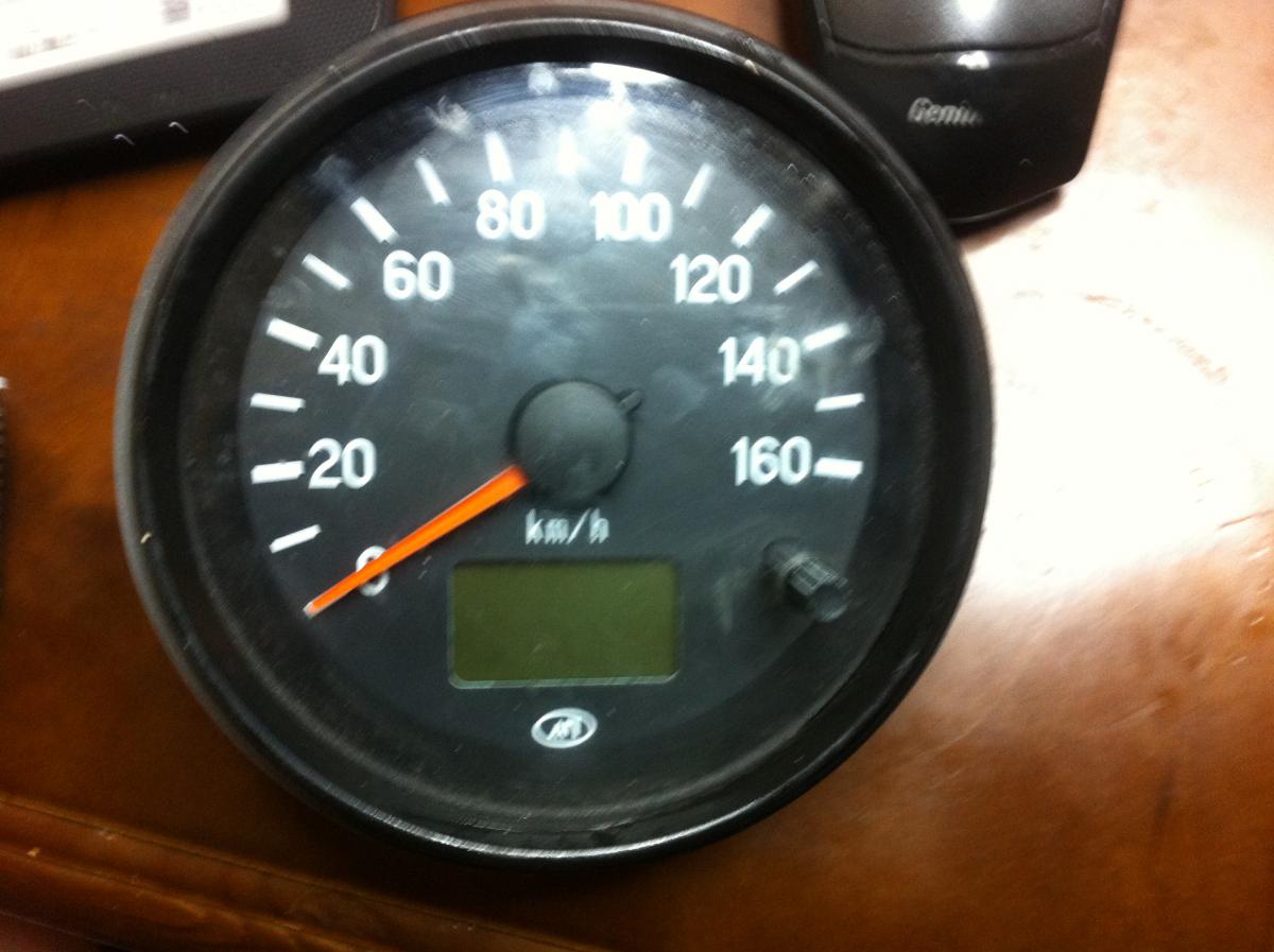

Уважаемые подскажите.
Привезли будильники с УАЗ (новые)  АП 853.3802 надо установить пробег.
Процессор D78F0836(A)

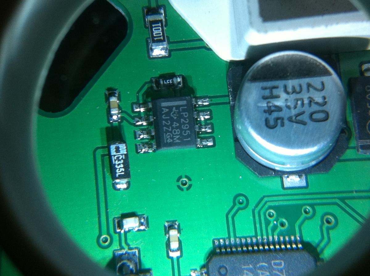

Стабилизатор напряжения LP2951
Но!!! Но!!! Но!!!
Под процессом память 24C16RP (со стороны стрелки), за чем она если прос как пишут с внутренней памятью.
Где храниться пробег в поце или памяти?????? (как пишут проц может быть с защитой).
Эли кто ковырял по делитесь опытом.
в памяти пробег в самом начале дампа
А в проце есть защита. по связи с памятью как практикуют.

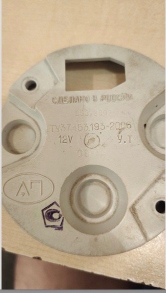

Суть проблемы такая. Человек моталкой убил такой вот щиток. Убил так что он сбрасывается на ноль периодически стрелка врет, и если просто включить зажигание без моталки пробег бежит сам. Нужно ставить новым и выставлять пробег которые был до этой операции. номер щитка 853.3802. выпуск 06.13
в магазинах старого образца нет. только новые с номерами 852.3802. 853.3802. и 85.3802. Внешне одинаковые. все без лампочек подсветки на диодах уже. разница только в годах выпуска и цена. Взять разобрать и проверить нельзя. Разборок у нас нет.

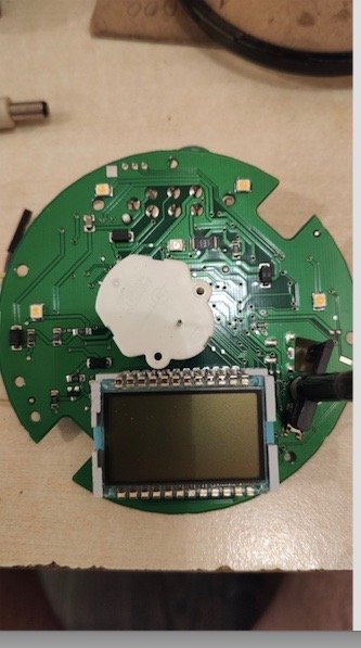

Если подсветка на диодах, значит скорей всего на нэке. Фото платы сюда с обоих сторон !
Изменено пользователем oleg358
Если без лампочек с диодами, то однозначно либо Nec, либо Nec + 24c16. Чтоб определиться какая связка именно однозначно нужно снимать заднюю крышку. По плате под крышкой все будет видно. Фото по форумам полно.

Есть проблема с данным спидометром, переодически обнуляется! Принесли с нулями, выставил нужный пробег, включил все ок, отдал, подключили к машине опять 0км, проехали 145км все ок, но суточный пробег при каждом включении зажигании 0км. Принесли повторно, включаю 145км, включил выключил на столе несколько раз и опять свалилось на 0км, установил нужный пробег, на четвертом включении опять 0км(плюс постоянный был включен всегда, включал выключал плюс зажигания)!

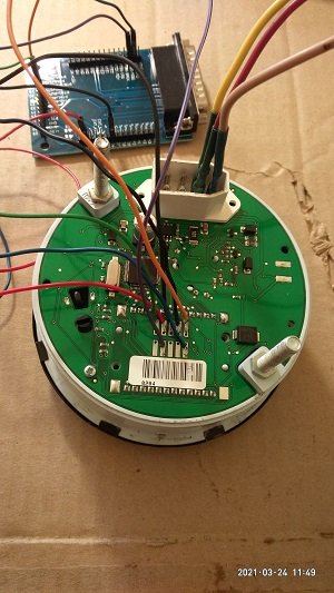

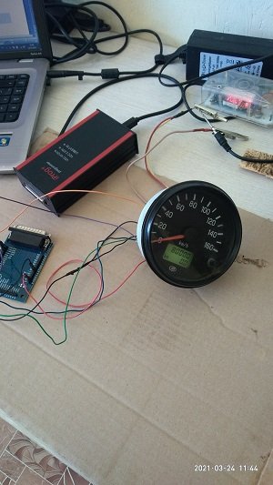

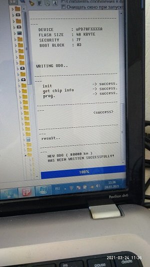

Привет всем! Проблемма один в один как в А_men. Точно такой будильник. Клиент взял новый. При подаче питания загораються все восьмерки, потом проходит тэст стрелок и зажигаеться три нуля один вверху, два внизу. На машине тоже самое. Записал Айпрогом 80000 км прошился без проблемм, но два-три раза подаешь питание и выключаешь, то возвращаеться в начальное состояние. Вариант будильника на Проц - 078F0836 под стрелкой иепромки 24с16 нет, с этим вариантом проще,там где стоит 24с16,там и дампы есть и пробег в открытом виде. Здесь же проц закрыт Айпрог пишет обходя защиту, но моя версия не дописывает байты, поэтому нужно не выключая питания проехать 100 км. Отдал клиенту чтоб проехал 100 км. Жду результат. Кто что может подсказать? Форум покурил весь. Инфы не нашел.

 D78F0836 без внешней епромки. У этого процессора в наличии только команды стирания флешь и записи. Чтения нет!!!!!! Пробег пишется в 3 блока размерами в 1кб. После стирания этих областей и включения будильника, после теста стрелки и индикатора, проц. восстанавливает эти области по умолчанию с пробегом 0. При записи в эти области скриптом любых данных, приборка включается, проходит тест, но уже не едет, стрелка молчит, пробег идет, после выключения пробег не сохраняется. Для того, что бы победить его, надо точно знать, какие байты пишет проц, после восстановления этих областей.(так сказать первоначальный ремкомплект данных, а это примерно 256 байт))))))))))))

Зайди на официальный сайт iProg +  и обнови программатор и будет тебе счастье !
Так у меня китаец 84 версия. Тут сплошные дебри. С версиями и обновлениями. Можно ссылку? На этом сайте искал, но обновлений не встречал?
Знаю, что есть 85-я от китайцев, может есть допилиные нашими умельцами, но найти не знаю где?Чтобы прибор не увалить.
