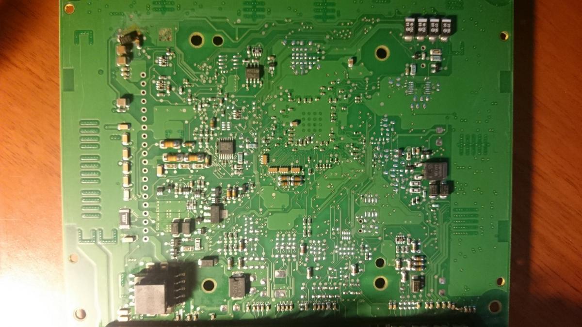

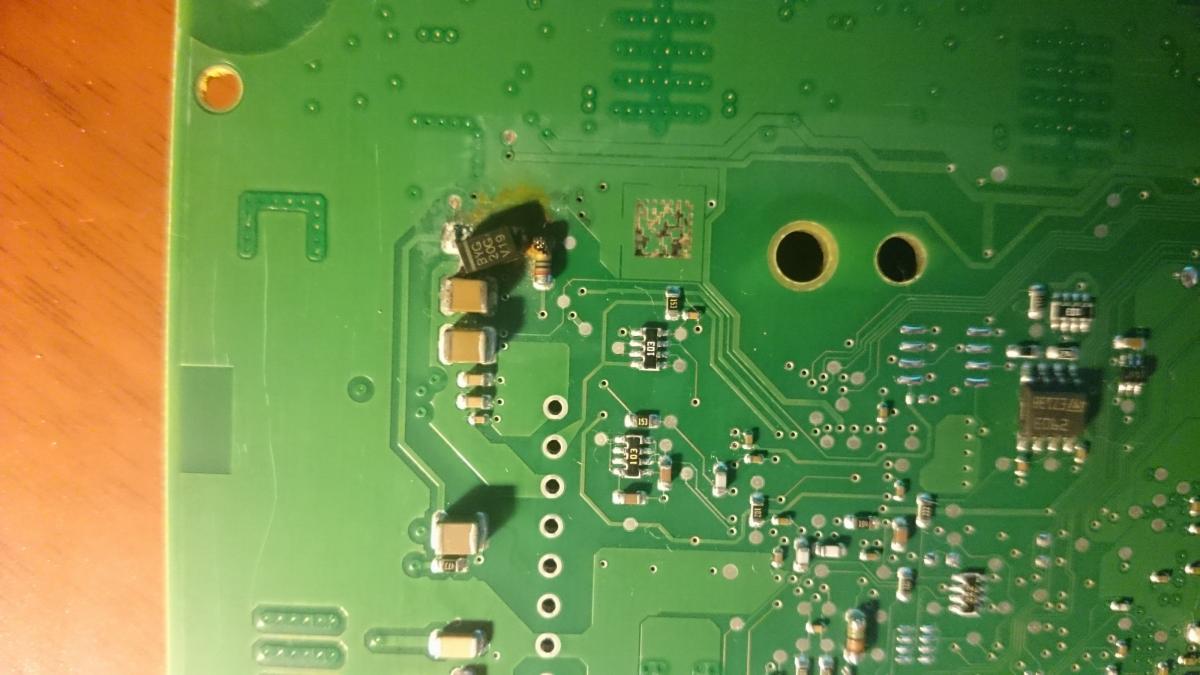

В руки попал ЭБУ SID 208 c нерабочего форда транзит 2.2 2011 г. Залило водой, на плате две поврежденные детали, диод и резистор. С диодом вроде бы разобрался не могу найти маркировку резистора и его номинал. Нет ли у кого данных на данные детали. Да и еще можно ли данный блок новым сделать через перезаливку епрома?

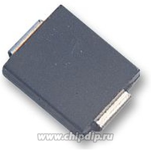

По поводу диода, на чип и дипе есть диоды, подойдут ли они в качестве замены?
Артикул: BYG20G-E3/TR
Ном. номер: 9000034639
Производитель: Vishay
Сейчас два таких блока в ремонте. И есть живой, позже сфоткаю, если кто пораньше не найдется.
