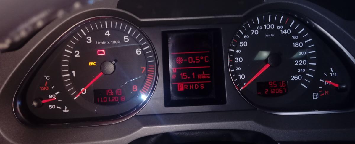

Пробовал кто чип 8е на ауди А6 2006г второй ключ прописать? Саньёнг я прописывал чип8е этим девайсом
попробуй потом расскажешь)))
Там иммо компонент. Коробочку RFID надо будет применять. Если конечно еепром зачитаешь... Ауди как по мне, вообще с этими ключами-одометрами геморные тачки. Валят их по-моему чаще других.
Если РФИД коробка сможет преподготовить 8Е с данными из EZS и CS из .... сниму шляпу перед человеком кто сделает эту машину Х300 - сам бы хер рискнул)
