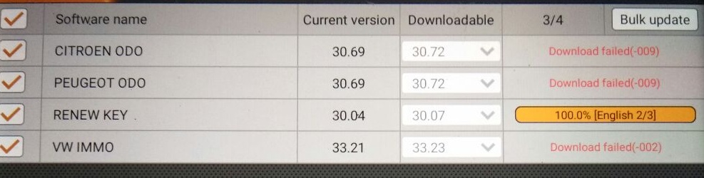

slava85 Опубликовано 7 февраля, 2018 Поделиться Опубликовано 7 февраля, 2018 Почему-то ошибки всех обнов Ссылка на комментарий Поделиться на другие сайты Поделиться
zhenya82ts Опубликовано 7 февраля, 2018 Поделиться Опубликовано 7 февраля, 2018 Это сегодняшний глюк. Проблема у китайцев. Вчера обновил ренью кей и ваг иммо. У меня ситроен и пежо одо сегодня висит. Так же как и пользователей с х100+. Бухие наверное, у них новый год )))) Думаю исправят завтра, раз взялись что-то добавлять. Вопрос более опытным пользователям OBDSTAR. Мотает ли Б6 пассат (24с32) ? Поиском не нашёл. Спасибо. Ссылка на комментарий Поделиться на другие сайты Поделиться

slava85 Опубликовано 9 февраля, 2018 Поделиться Опубликовано 9 февраля, 2018 Вышло много обнов, но как не грузились так и не грузятся. Одно только установилась, походу китайцы ещё не скоро отрезвеют Ссылка на комментарий Поделиться на другие сайты Поделиться
keyster Опубликовано 9 февраля, 2018 Поделиться Опубликовано 9 февраля, 2018 загрузку на "не родную" флешку и потом переносить не пробовали? (родная по дате может не пускать в загрузку :-) ) Ссылка на комментарий Поделиться на другие сайты Поделиться
zhenya82ts Опубликовано 9 февраля, 2018 Поделиться Опубликовано 9 февраля, 2018 По ходу они из запоя выйдут под конец месяца. Ссылка на комментарий Поделиться на другие сайты Поделиться

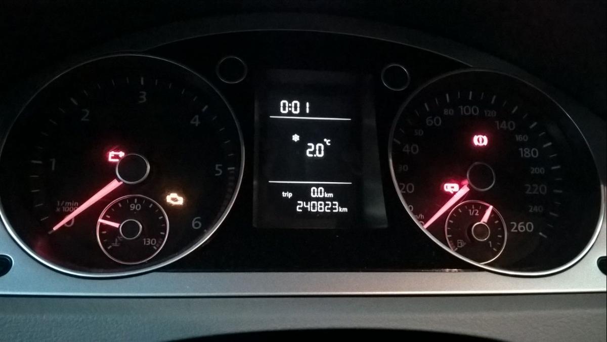

zhenya82ts Опубликовано 21 февраля, 2018 Поделиться Опубликовано 21 февраля, 2018 Мотает Пассат Б6 2010 год, так и не смотал. Клиент приехал в самом конце дня. Автоопределение типа приборки не работает. Указал 24С32, вроде в этих пассатах только на этой микрухе приборки. Заходил напрямую на 24с32. Сказало мне, что нихрена не определило (одни крестики) и мотать отказалось. Зашёл через пассат 24с32 и -12 VDO, результат тот же. Подсмотрел в Б7 такие же приборки на 24с64. Ответ: Login Fail. Зачитать, что за приборка Васей времени уже не было, да и компы уже сложил. Что я делал не так ? Вроде должен же мотать...Спасибо за ответы. Ссылка на комментарий Поделиться на другие сайты Поделиться
Hop6 Опубликовано 22 февраля, 2018 Поделиться Опубликовано 22 февраля, 2018 0-02-04-cfe9f5eddb8cd555e88afddffa6d1978b23ce50362fd0abd21deb5b09fe4f0d6_full.jpg Пассат Б6 2010 год, так и не смотал. Клиент приехал в самом конце дня. Автоопределение типа приборки не работает. Указал 24С32, вроде в этих пассатах только на этой микрухе приборки. Заходил напрямую на 24с32. Сказало мне, что нихрена не определило (одни крестики) и мотать отказалось. Зашёл через пассат 24с32 и -12 VDO, результат тот же. Подсмотрел в Б7 такие же приборки на 24с64. Ответ: Login Fail. Зачитать, что за приборка Васей времени уже не было, да и компы уже сложил. Что я делал не так ? Вроде должен же мотать...Спасибо за ответы. Выбирали NEC или CDC?! Вчера такой же пассат мотанул x100 Ссылка на комментарий Поделиться на другие сайты Поделиться
zhenya82ts Опубликовано 22 февраля, 2018 Поделиться Опубликовано 22 февраля, 2018 Выбирали NEC или CDC?! Вчера такой же пассат мотанул x100 Выбирал NEC, так как если зайти не напрямую, а через пассат, то CDC там нет. Ссылка на комментарий Поделиться на другие сайты Поделиться
Hop6 Опубликовано 22 февраля, 2018 Поделиться Опубликовано 22 февраля, 2018 Выбирал NEC, так как если зайти не напрямую, а через пассат, то CDC там нет. Очень странно. А не пробовали использовать другое обновление? Сегодня Т5 не хотел писать ключи на последнем обновлении, выбрал предыдущее и легли без проблем. Ссылка на комментарий Поделиться на другие сайты Поделиться
zhenya82ts Опубликовано 23 февраля, 2018 Поделиться Опубликовано 23 февраля, 2018 Очень странно. А не пробовали использовать другое обновление? Сегодня Т5 не хотел писать ключи на последнем обновлении, выбрал предыдущее и легли без проблем. Не пробовал. Этот прибор куплен недавно, там лишь 2 обновки. Есть ещё тетрис OBDSTAR VAG PRO, с многочисленными обновками, но также не подключал. Вчера тоже парился с Форд Транзит 2012, с добавлением ключа. Через Европу отказался вообще писать, через Азию говорит ключ добавлен, а в Live Data как было 2 ключа, так и осталось, Несколько раз пробовал, один и тот же результат. Чип вроде правильный ложил id63 80bit (был только один в наличии). Толи чип не тот, толи неисправный, толи ситуация как и с одометром в пассате. Предыдущей версией кажется не пробовал. Пежо 5008 (если не ошибаюсь 2011 год) - добавление ключа - удачно. Ссылка на комментарий Поделиться на другие сайты Поделиться
