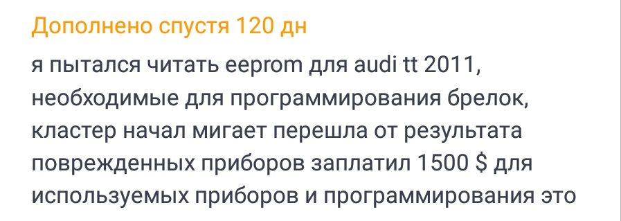

slava85 Опубликовано 10 марта, 2018 Поделиться Опубликовано 10 марта, 2018 Отзывы американца Ссылка на комментарий Поделиться на другие сайты Поделиться
вова020 Опубликовано 10 марта, 2018 Поделиться Опубликовано 10 марта, 2018 В 10.03.2018 в 06:45, slava85 сказал: Отзывы американцаа мы все ждём твой отзыв про Ауди Ссылка на комментарий Поделиться на другие сайты Поделиться
