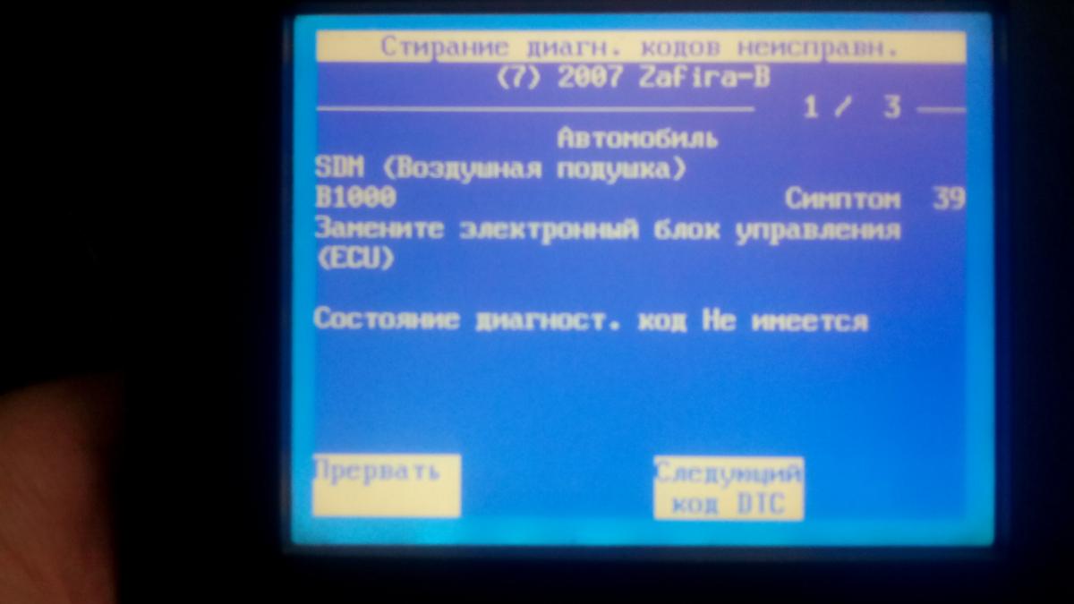

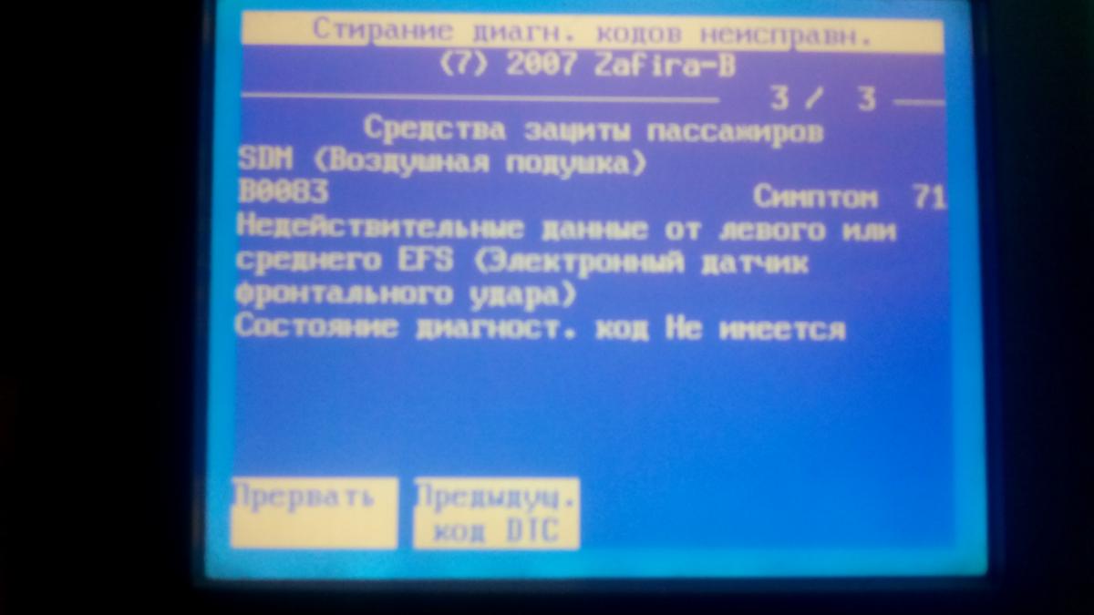

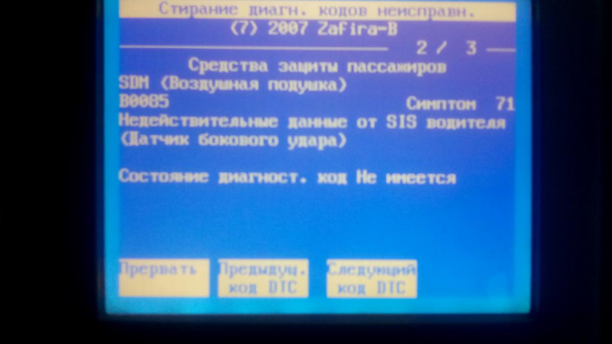

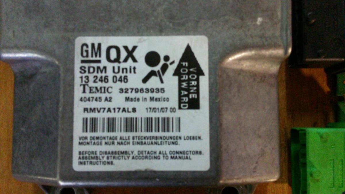

vasil1975 Опубликовано 9 апреля, 2017 Поделиться Опубликовано 9 апреля, 2017 Уважаемые коллеги, прошу совета. Автомобиль Zafira B,при производстве кузовных работ снимали разъемы с датчиков, после установили обратно, но в памяти повисли ошибки и не стираются. Как очистить журнал ошибок? Дамп с ST 95160 прилагаю. Carprog может удалить только краш, но его тут и нету. Подтолкните в нужном направлении. 130246046_95160_OK.bin Ссылка на комментарий Поделиться на другие сайты Поделиться
