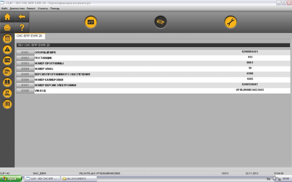

заскринь идентификатор впрыска, видимо прошива при медленной разрядке акб пострадала.

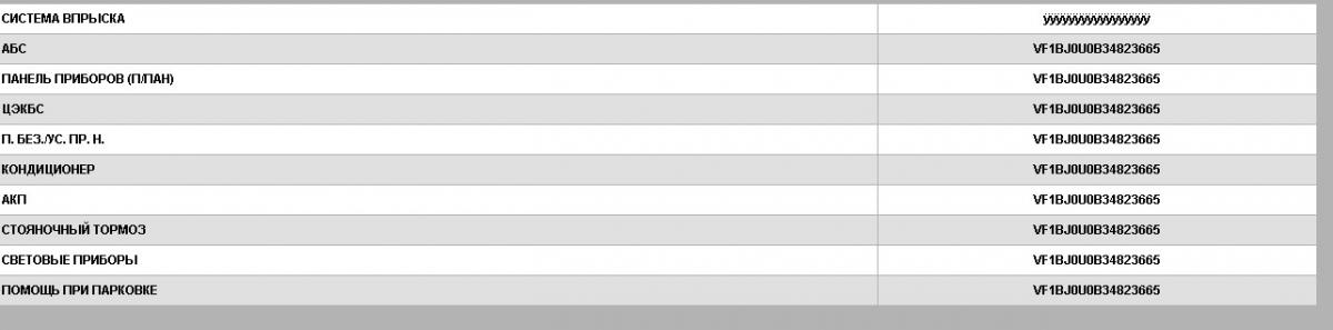

видимо Вот что обнаружил
Помогоает мне дистанционно один Мастер
Уже и еепром выпаивал  в ECU там одни FFFFFF
Но самое паршивое не нашел в Clipe  в ЦКБС раздел по синхронизации ECU И ИММО
Там VIN код Сплошное яяяяяяяяяяяяяяяяяяяяяяя
Пробовал перепрограммировать блок Но оно закончилось аварийным прерыванием процедуры
Сделал запись VIN  кода Теперь в идентификации компьютерв VIN  виден
После записи VIN ушла ошибка из ЦКБС по кнопке старт DF118 def1

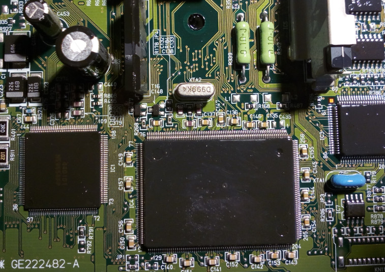

Может кто подскажет внутрисхемное подключение к этому блоку
Есть Piasini 4.3
Вот еще

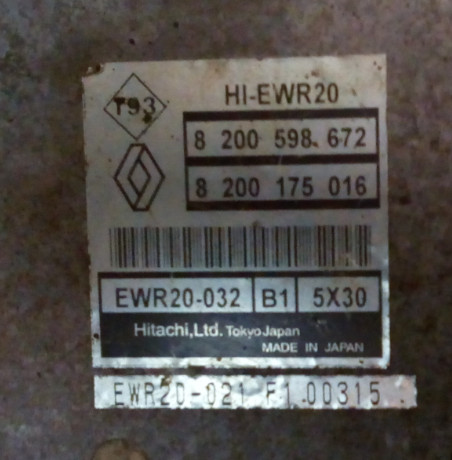

вот идентификатор

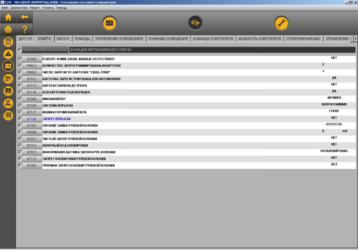

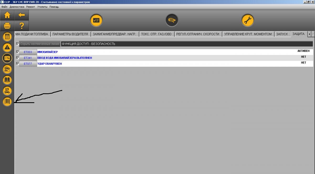

Я выкладывал скрины состояний в ЦКБС Защита и  Пуск. Разве там нет данных?
А мне то компрессию померяй, то чуть ли ни свечи поменяй.
По Скайпу Может кто толково помочь? НЕ БЕСПЛАТНО!!!!!!!!!!!!!!!!!!!!
Вот здесь в состояниях Есть что не так????

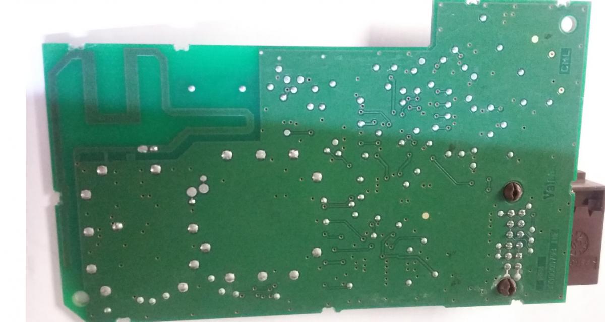

Еще раз В картоприемнике нет микриков вообще
Карты получается в ЦКБС прописаны? ЦКБС вставленую карту принял судя по состоянию?
Последний пункт в скрине
Причина запрета рулевой колонки  БЕЗ  Получается нет в ней блокиратора рулевой колонки?
Сейчас Can Clip  на сотый раз опрашивает блоки Релешки на машине щелкают Вентилятор даже на чуть чуть крутнул
Дроссель щелкает

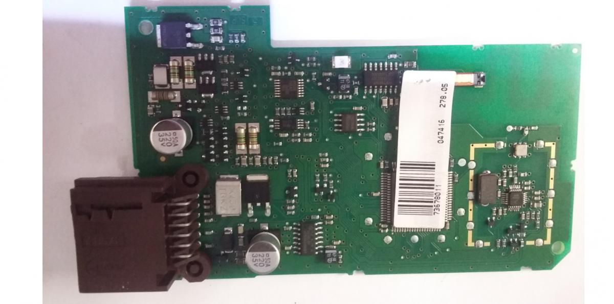

Если вы думаете что тут картоприемник как на Лагуне или на Мегане то похоже это не так Он сейчас передо мной разобран
Ну нету микриков!!!!!!!!!!!
А что Меган и лагуна. У них тоже не одинаковые)))))
Судя по схемам у них два разных картоприемника, в зависимости от типа карты
карта такая?
Все "валасатые" что приезжали были с картой и ридером как на фото по ссылкам выше. Других не видел
Изменено пользователем salut511_nik
Нет там никаких микриков, Вам правильно подсказали, пишите по новой карты.
