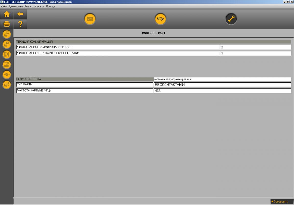

DimidSPb Опубликовано 11 апреля, 2017 Автор Поделиться Опубликовано 11 апреля, 2017 вот проверка карты вот Тест антен Ссылка на комментарий Поделиться на другие сайты Поделиться
gsw64 Опубликовано 11 апреля, 2017 Поделиться Опубликовано 11 апреля, 2017 у тебя пропала синхра между иммо и моторником Ссылка на комментарий Поделиться на другие сайты Поделиться

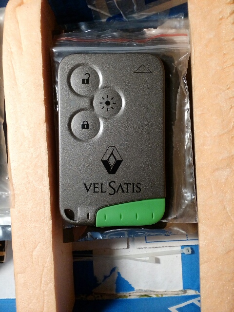

kent-cerg Опубликовано 11 апреля, 2017 Поделиться Опубликовано 11 апреля, 2017 (изменено) с таким картоприемником должен быть такой ключь.У тебя такой?А то может картоприемник не тот вкорячили. Изменено 11 апреля, 2017 пользователем kent-cerg Ссылка на комментарий Поделиться на другие сайты Поделиться
DimidSPb Опубликовано 11 апреля, 2017 Автор Поделиться Опубликовано 11 апреля, 2017 Такой Ссылка на комментарий Поделиться на другие сайты Поделиться
