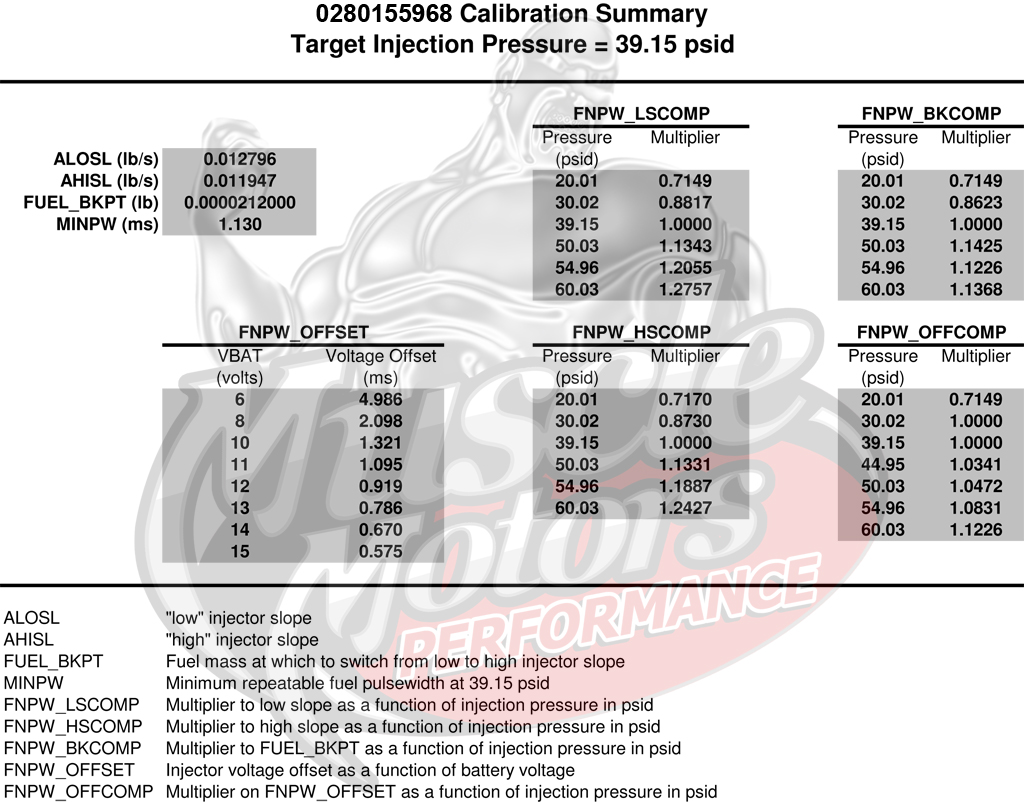

Алексей179 Опубликовано 15 сентября, 2013 Поделиться Опубликовано 15 сентября, 2013 может кому нибудь пригодится на бош 440сс Ссылка на комментарий Поделиться на другие сайты Поделиться
Руслан7 Опубликовано 19 сентября, 2013 Поделиться Опубликовано 19 сентября, 2013 ребят ткните носом где лежит,динамика на субару форсунки 440сс,или скиньте если кто сможет,статику посчитал5,57 получается Ссылка на комментарий Поделиться на другие сайты Поделиться

VANO_BRN Опубликовано 28 января, 2014 Поделиться Опубликовано 28 января, 2014 Форсунки с мотора 3s-gte 550cc Все данные расчетные, на моторе не проверял еще. Статику посчитал по формуле 550х0.78 (98бенз) \60 = 7,28 Лаг тайм он же динамика. 16v - 0.42mS 14v - 0.56mS 12v - 0.75mS 10v - 1mS 8v - 1.6mS 6v - 2.6mS Возможно потребуется корректировка, но данные для "отталкивания" я привел. статика и динамика форсунок 3s-gte.rar Ссылка на комментарий Поделиться на другие сайты Поделиться

odaaa Опубликовано 31 марта, 2014 Поделиться Опубликовано 31 марта, 2014 Здравствуйте, по немного начинаю ковырять прошивку, у меня стоит Январь 5.1.1-71, на ауди 100 2,3л 5 цилиндров, 5ая форсунка подключена к 4ой, форсы сименс дека толстые, так вопрос вот в чем, как мне считать данные по форсам, ведь мозги рассчитаны, как я понимаю, на 4 цилиндра , а у меня 5, поэтому я взял стандартные данные по форсункам, разделил на 4 и умножил на 5, верно это ? Ссылка на комментарий Поделиться на другие сайты Поделиться
nerd Опубликовано 2 апреля, 2014 Поделиться Опубликовано 2 апреля, 2014 нет Ссылка на комментарий Поделиться на другие сайты Поделиться
