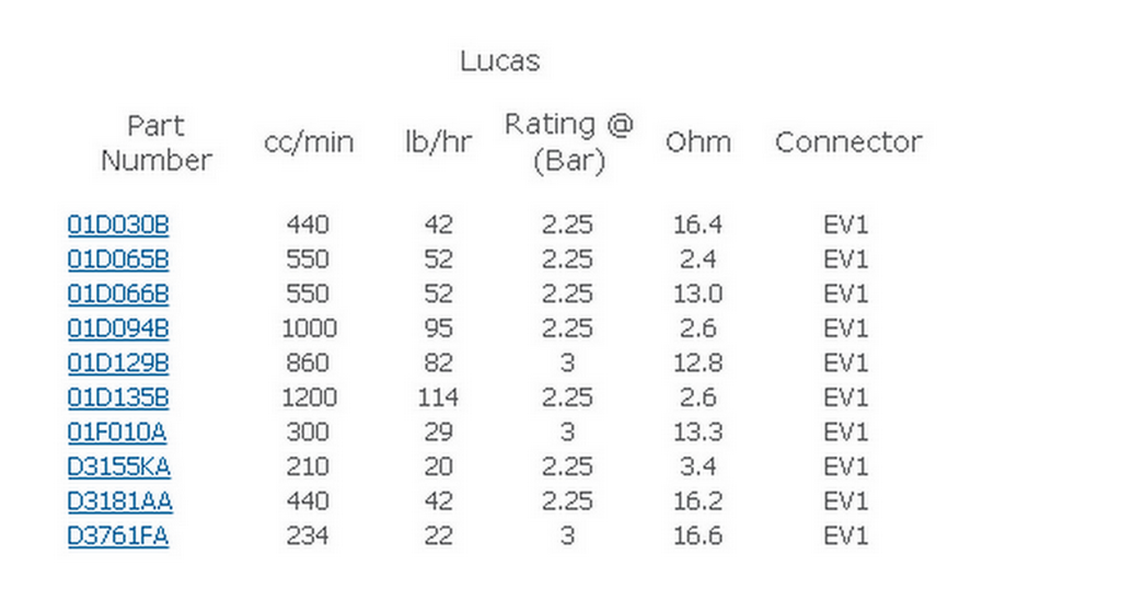

shyrik Опубликовано 11 июня, 2015 Поделиться Опубликовано 11 июня, 2015 Добрый день.Подскажите производительность форсунок lucas бмв 1.8 двиг м42 номер D3761FA(1739242) на давление 3.0 Ссылка на комментарий Поделиться на другие сайты Поделиться
timka Опубликовано 11 июня, 2015 Поделиться Опубликовано 11 июня, 2015 (изменено) Добрый день.Подскажите производительность форсунок lucas бмв 1.8 двиг м42 номер D3761FA(1739242) на давление 3.0 Вот : http://injector-rehab.com/shop/Flow_Rates.html Изменено 11 июня, 2015 пользователем timka Ссылка на комментарий Поделиться на другие сайты Поделиться
shyrik Опубликовано 11 июня, 2015 Поделиться Опубликовано 11 июня, 2015 Вот : http://injector-rehab.com/shop/Flow_Rates.html D3761FA.png Большое спасибо! Ссылка на комментарий Поделиться на другие сайты Поделиться
