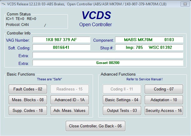

mnrg Опубликовано 18 апреля, 2017 Автор Поделиться Опубликовано 18 апреля, 2017 во время торможения нужно посмотреть диагностикой какая скорость на датчиках колес. если при вышеозначенных симптомах скорости колес одинаковые - меняй модуль абс. если разные - меняй соответственно либо датчик, либо считываемый узел (гребенка на шрусе и т п) Приносили блок абс на ремонт от джетты 2008г, блок не выходил на связь вообще, но тормоза при этом работали исправно... Мой блок: Ссылка на комментарий Поделиться на другие сайты Поделиться
zbignev Опубликовано 18 апреля, 2017 Поделиться Опубликовано 18 апреля, 2017 (изменено) Приносили блок абс на ремонт от джетты 2008г, блок не выходил на связь вообще, но тормоза при этом работали исправно... Мой блок: механическая неисоравность блока клапаноб (соленоидов) абс, у клиента было такое раз в неделю, поменял механику с разборки, электронику оставил его, 3 месяца, жалоб нет .... автомобиль был 2006 года, дизель Изменено 18 апреля, 2017 пользователем zbignev Ссылка на комментарий Поделиться на другие сайты Поделиться
mnrg Опубликовано 18 апреля, 2017 Автор Поделиться Опубликовано 18 апреля, 2017 механическая неисоравность блока клапаноб (соленоидов) абс, у клиента было такое раз в неделю, поменял механику с разборки, электронику оставил его, 3 месяца, жалоб нет .... автомобиль был 2006 года, дизель Понятно, спасибо, буду копать в этом направлении. Когда занимался его электронной частью, в частности драйвером, читал много негатива, а тут оказывается целый букет сюрпризов по механике. неплохо... Ссылка на комментарий Поделиться на другие сайты Поделиться
zbignev Опубликовано 18 апреля, 2017 Поделиться Опубликовано 18 апреля, 2017 Понятно, спасибо, буду копать в этом направлении. Когда занимался его электронной частью, в частности драйвером, читал много негатива, а тут оказывается целый букет сюрпризов по механике. неплохо... у моего гольфа тормозная жидкость была не понятного цвета, грязная, я предпологаю, что просто грязь попала Ссылка на комментарий Поделиться на другие сайты Поделиться
