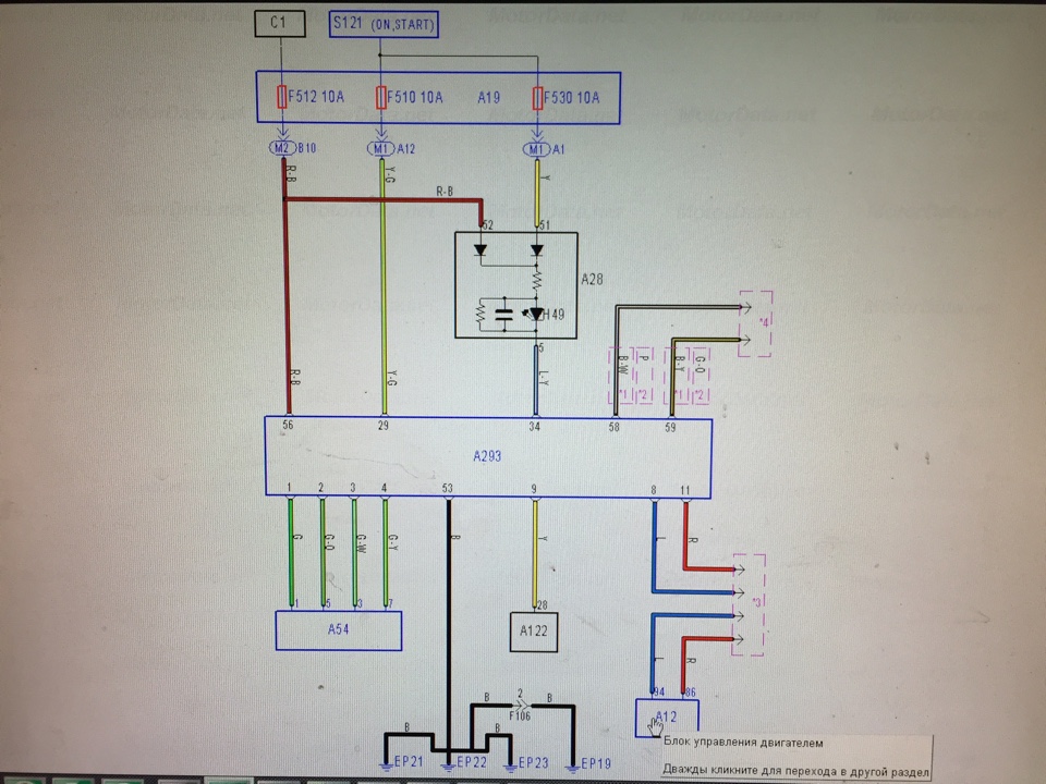

yerassin Опубликовано 15 апреля, 2017 Автор Поделиться Опубликовано 15 апреля, 2017 Приветствую! Может у кого есть принципиальная схема ЭСУД и ИММО? Ссылка на комментарий Поделиться на другие сайты Поделиться

yerassin Опубликовано 17 апреля, 2017 Автор Поделиться Опубликовано 17 апреля, 2017 Может у кого есть электрическая схема на ИММО? Ссылка на комментарий Поделиться на другие сайты Поделиться
