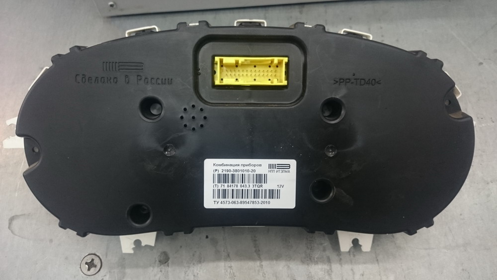

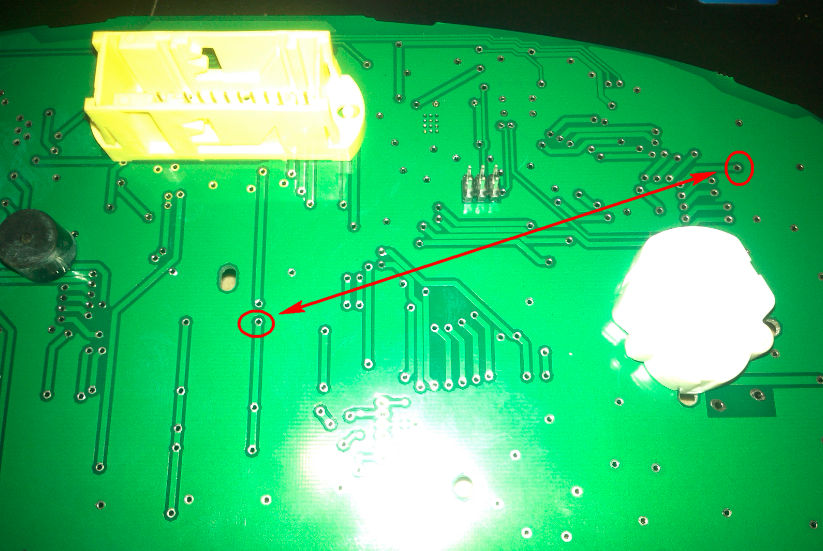

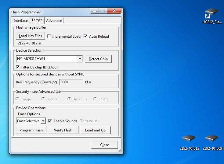

Дмитрий_113 Опубликовано 19 апреля, 2017 Поделиться Опубликовано 19 апреля, 2017 (изменено) После перепрошивки комбинации приборов Лада Гранта на версию прошивки от Лада Калина (009,012) перестала работать подсветка тахометра и одометра. Данная проблема лечится доработкой щитка, т.к. по всей видимости плата аппаратно отличается от калиновской (старая версия). Как по номеру щитка определить базовую версию ПО, что бы сделать возврат оригинального софта? Изменено 19 апреля, 2017 пользователем Дмитрий_113 Ссылка на комментарий Поделиться на другие сайты Поделиться
rasl1556 Опубликовано 19 апреля, 2017 Поделиться Опубликовано 19 апреля, 2017 чем делал? завтра в скайп напомни. у меня есть 2 файла д флешь и пи флешь Ссылка на комментарий Поделиться на другие сайты Поделиться
Дмитрий_113 Опубликовано 19 апреля, 2017 Автор Поделиться Опубликовано 19 апреля, 2017 (изменено) Делал USBDMом через BDM порт, родную не читал залил обновленную, в ней реализована функция t двигателя Версий прошивок на Гранты несколько, необходимо определить какая была исходная! Гранта: Стандарт 015 — на старой плате, нет ни одной температуры. 029 — 040 — обновленная плата. нет ни одной температуры. На всех панелях от стандарта установлен другой дисплей, для прошивки необходимо его поменять на дисплей от нормы. И еще кучу элементов допаивать. Старая и новая версии отличаются, у каждой свои доработки. Норма 053, 060, 076, 087 – нет ни одной температуры. 090, 091 – есть возможность подключить датчик температуры окружающей среды (ТОС), но нет температуры охлаждающей жидкости(ТОЖ) 092-095 – есть ТОЖ и ТОС 053, 060, 076 – Старые платы, что бы прошить необходимо доработка платы паяльником или шить адаптированную 092 прошивку 087-095 – Новые платы. Шьются без всяких доработок. Люкс 032,042 — нет ТОЖ 046 – есть всё(тоже самое что 009 от калины) Изменено 19 апреля, 2017 пользователем Дмитрий_113 Ссылка на комментарий Поделиться на другие сайты Поделиться

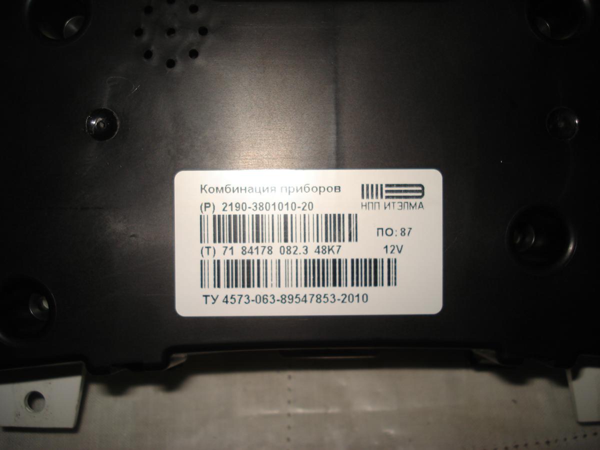

владимир 71 Опубликовано 20 апреля, 2017 Поделиться Опубликовано 20 апреля, 2017 вот такая есть . гранта с подушкой srs, с усилителем, с компьютером, без абс ,без кондиционера механика. на стикере по87 а по факту на дисплее получается по90. не знаю почему и в чем разница. granta s9s12hy64m по87 21400км. dflesh.bin granta s9s12hy64m по87 pflesh.bin Ссылка на комментарий Поделиться на другие сайты Поделиться

Гост Опубликовано 20 апреля, 2017 Поделиться Опубликовано 20 апреля, 2017 (изменено) Дмитрий_113 Перемычка. Изменено 20 апреля, 2017 пользователем Гост Ссылка на комментарий Поделиться на другие сайты Поделиться
