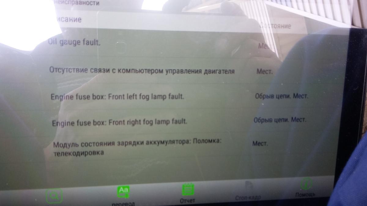

baza234 Опубликовано 25 апреля, 2017 Автор Опубликовано 25 апреля, 2017 удалось прочитать следующие ошибки: 1. oil gauge fault 2. Дефект распространения состояния общего пробуждения в сети CAN I/S (inter systemes) 3. отсутствие связи с компьютером управления двигателя Пните куда копать. гур отключал появляется по нему ошибка, сбрасывается при включении

baza234 Опубликовано 25 апреля, 2017 Автор Опубликовано 25 апреля, 2017 В 25.04.2017 в 09:48, electron_1984 сказал: Это ошибки из БСИ или откуда? Стереть пробовали, что остается? это из bsi, ошибки не стираются пробовали удалять лаунчем.
baza234 Опубликовано 25 апреля, 2017 Автор Опубликовано 25 апреля, 2017 В 25.04.2017 в 10:02, baza234 сказал: это из bsi, ошибки не стираются пробовали удалять лаунчем. вот что сейчас вышло (фары отключены)
