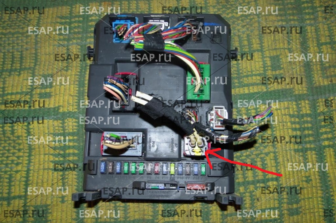

baza234 Опубликовано 25 апреля, 2017 Автор Опубликовано 25 апреля, 2017 Обратил внимание штекер на BSI два постоянных плюс имеет желтый разграничитель между проводами. когда я снимал разьем из моего высыпались остатки данного предохранителя может быть в нем проблема?
electron_1984 Опубликовано 25 апреля, 2017 Опубликовано 25 апреля, 2017 (изменено) Не не может. Это всего лишь фиксатор защелки. В моторнике то какие ошибки? Проверяйте, может быть пины в разъемах загнуты. Изменено 25 апреля, 2017 пользователем electron_1984
