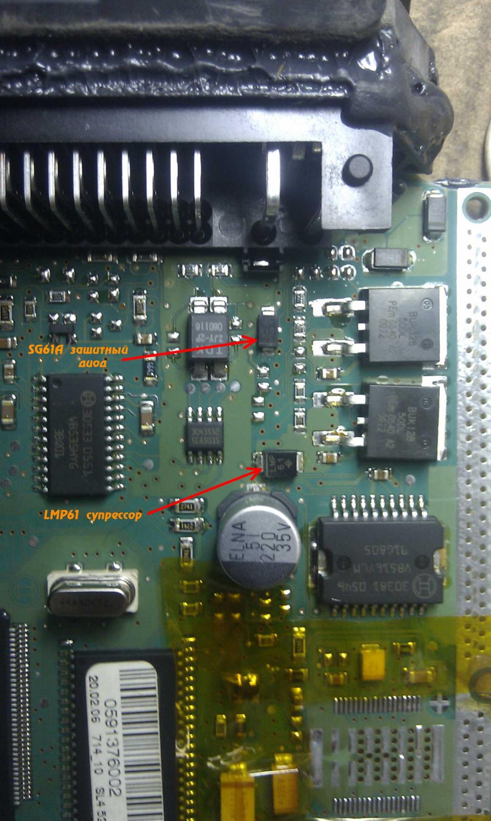

Alexxandr Опубликовано 6 июня, 2017 Автор Поделиться Опубликовано 6 июня, 2017 Привезли приборку с таким же номером. Зажигание включается, старта нет. По диагностике во всех блоках висят ошибки по связи с моторным. Пробовал подключать на столе , на связь не выходит.Подключал по этой схеме. Вскрыл блок. На плате отсутствует +5В. Туарег после сброса ошибок.txtПолучение информации... Ссылка на комментарий Поделиться на другие сайты Поделиться

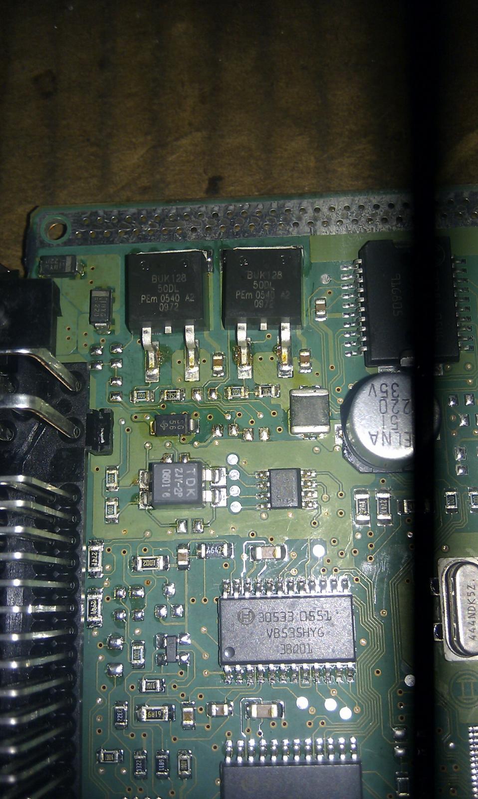

Alexxandr Опубликовано 9 июня, 2017 Автор Поделиться Опубликовано 9 июня, 2017 Воскресил блок управления. В блоке замкнул супрессор по питанию. Восстановил, заменил защитный диод и вместо супрессора поставил варистор. На столе блок на связь вышел. Как выйду на работу, поставлю блок на машину и проверю. Ссылка на комментарий Поделиться на другие сайты Поделиться

Alexxandr Опубликовано 10 июня, 2017 Автор Поделиться Опубликовано 10 июня, 2017 (изменено) Привет. Ниже фотки до и после ремонта. Попозже выложу напряжения на выводах снятые с 30343 ( стабилизатор +5в) Изменено 10 июня, 2017 пользователем Alexxandr Ссылка на комментарий Поделиться на другие сайты Поделиться
