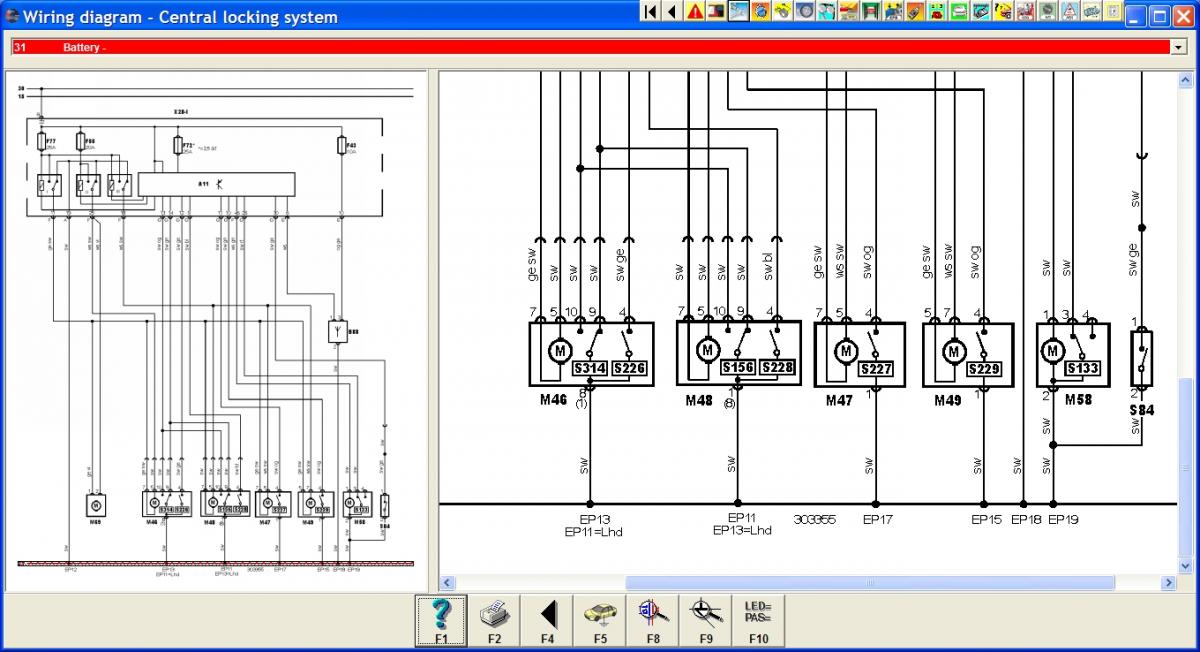

жека740 Опубликовано 26 апреля, 2017 Поделиться Опубликовано 26 апреля, 2017 Всем привет! Имеем 2-го фокуса, седан, комплектация "Чиа" с чудесной болячкой не работает центральный замок. Не открывает и не закрывает ни с ключа ни с двери. Ошибок в ГЕМ нет, в блоках водителя и пассажира тоже, питание на блоки дверей приходит, концевики в замках целые, т.е. защелку отслеживает, закрыт или открыт замок полярность меняется, стоит сигналка , была подключена к замку в двери пассажира,отключена, багажник не открывается,снял обшивку добрался до кнопки,зеленая, отключил полностью жгут от багажника,проверенны массы в правом пороге-все гуд. GEM запросы со сканера принимает на управление замками- реакции 0...В общем нужна подсказанька куда рыть...Я так понимаю все управление идет по шине.. Ссылка на комментарий Поделиться на другие сайты Поделиться
жека740 Опубликовано 26 апреля, 2017 Автор Поделиться Опубликовано 26 апреля, 2017 У кого есть схема управления замками на это чудо? Возможно что то я упустил из виду... Ссылка на комментарий Поделиться на другие сайты Поделиться
darka7 Опубликовано 26 апреля, 2017 Поделиться Опубликовано 26 апреля, 2017 Есть в Autodata Ссылка на комментарий Поделиться на другие сайты Поделиться
Alexxandr Опубликовано 27 апреля, 2017 Поделиться Опубликовано 27 апреля, 2017 Лови. Ссылка на комментарий Поделиться на другие сайты Поделиться
