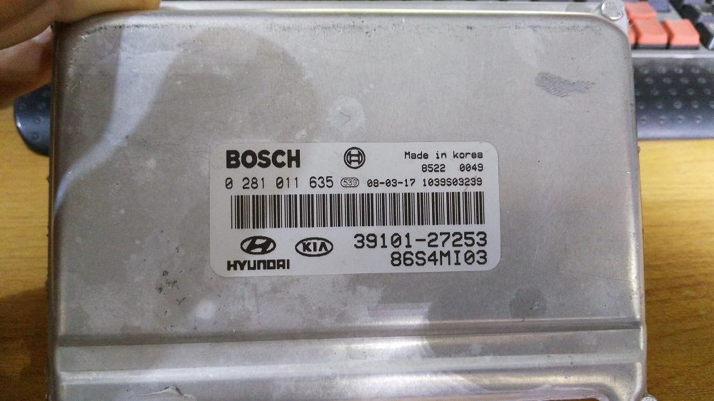

evgen76 Опубликовано 27 апреля, 2017 Поделиться Опубликовано 27 апреля, 2017 Всем Доброго времени суток. Очень нужна ваша помощь. Притащили мне выше описаное авто на веревке, погорел эбу. Я нашел сгоревшее нулевое сопротивление и резистор, поменял блок заработал чек горит бензонасос качает по диагностике висит ошибка Р1609, блок иммобилайзера на диагностику не выходит, видимо и туда при замыкании что то прилетело. Если возможно сделайте иммо офф. Фото ЭБУ, дамп флешь AM29F400BT и еепром 95Р08 прилагаю. Заранее премного благодарен. ХЕНДАЙ САНТА ФЕ ДИЗЕЛЬ.rar Ссылка на комментарий Поделиться на другие сайты Поделиться
