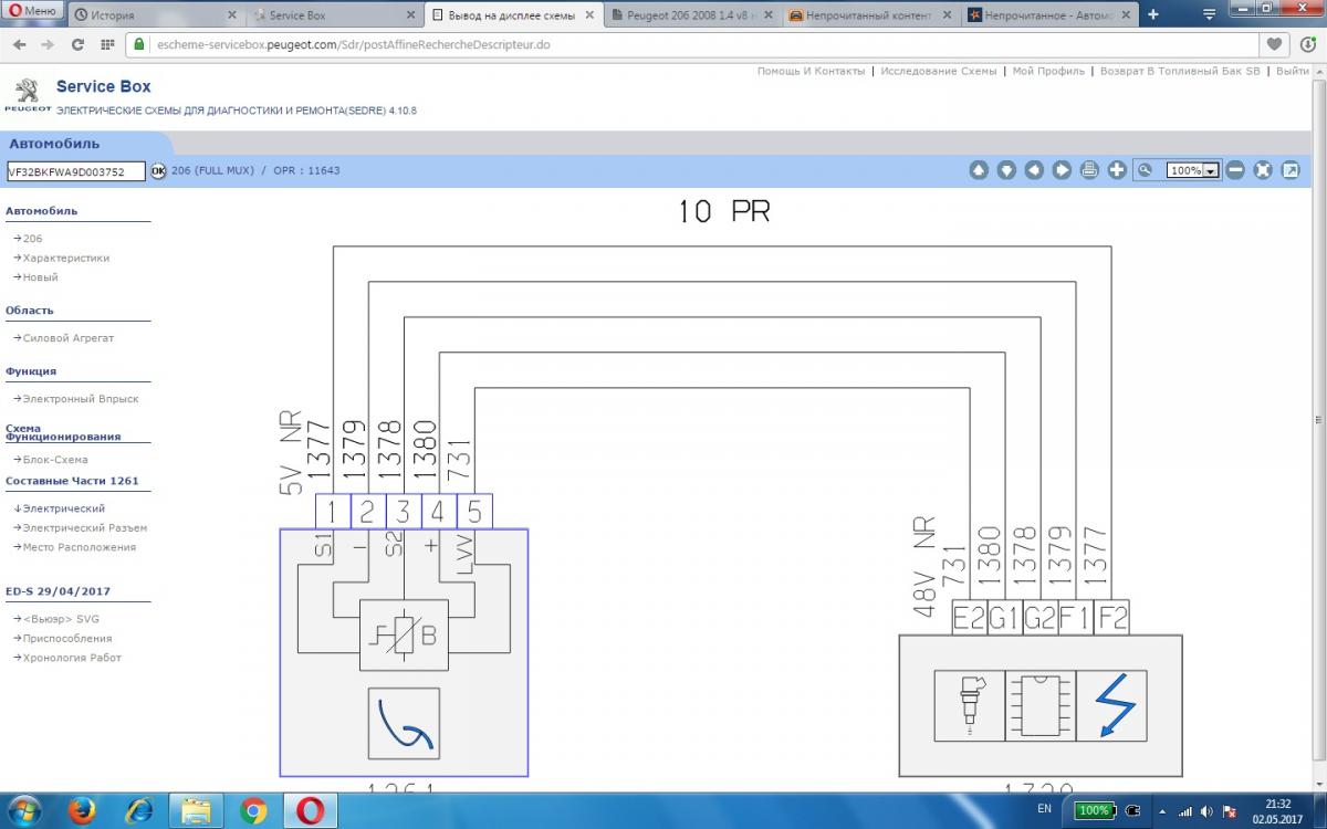

abracadabra Опубликовано 2 мая, 2017 Поделиться Опубликовано 2 мая, 2017 Вот кусок схемы питания данного блока А если что еще нужно по распиновке пиши, поробую выложить, просто полную распиновку с сервисбокса, проблематично сразу выложить. Ссылка на комментарий Поделиться на другие сайты Поделиться
ramazan Опубликовано 2 мая, 2017 Поделиться Опубликовано 2 мая, 2017 мне нужна схема от эбу до дросселя и педальки Ссылка на комментарий Поделиться на другие сайты Поделиться

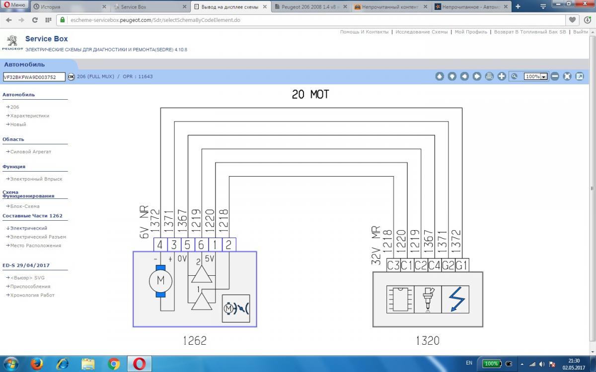

ramazan Опубликовано 2 мая, 2017 Поделиться Опубликовано 2 мая, 2017 неа ))) вот у вас даже написано sagem Ссылка на комментарий Поделиться на другие сайты Поделиться
abracadabra Опубликовано 2 мая, 2017 Поделиться Опубликовано 2 мая, 2017 По просьбам трудящихся... Ссылка на комментарий Поделиться на другие сайты Поделиться

ramazan Опубликовано 20 мая, 2017 Поделиться Опубликовано 20 мая, 2017 есть сдвиги ? в общем у меня в авто на педали 4 пина и разъём на 4 пина, не 5, соответственно схема чуть не та, дроссель норм Ссылка на комментарий Поделиться на другие сайты Поделиться
Stier Опубликовано 22 мая, 2017 Поделиться Опубликовано 22 мая, 2017 есть сдвиги ? в общем у меня в авто на педали 4 пина и разъём на 4 пина, не 5, соответственно схема чуть не та, дроссель норм Такая пойдет? 1.pdf Ссылка на комментарий Поделиться на другие сайты Поделиться

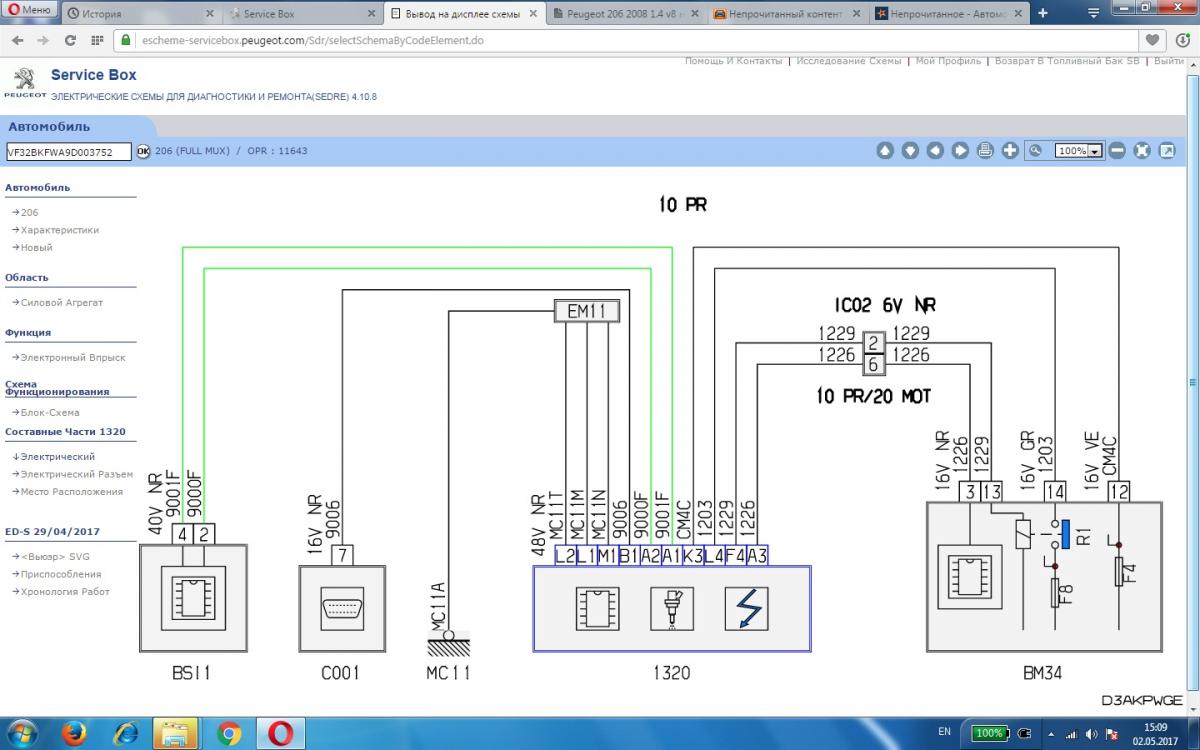

sergeyrodionov Опубликовано 15 октября, 2017 Поделиться Опубликовано 15 октября, 2017 (изменено) есть у кого схема включения возбуждения генератора на автомобиле пыж 206 с блоком саджем на борту, мотором 1,4 и генератором валео. куда провод с 1-го контакта генератора голубой уходит? и кто там лампу зарядки на доске выключает? поправлюсь первый гена митсубиси стоял, как я понял на нем вылетела и замкнула на массу плюсовая щетка возбуждения , второй неизвестной фирмы паленный ставили новый - распаялась таблетка по неизвестной мне причине, третий валео- куча графита в щеточном узле- не новый ставился, все это в течении 2-х месяцев, сейчас возбужден колхозным проводом возбуждения после разборки на второй контакт разьема генератора и уехал до выяснения причин и принятия решения Изменено 15 октября, 2017 пользователем sergeyrodionov Ссылка на комментарий Поделиться на другие сайты Поделиться
alex2274 Опубликовано 16 октября, 2017 Поделиться Опубликовано 16 октября, 2017 голубой заходит в моторный, а он по кану выключает лампочку Ссылка на комментарий Поделиться на другие сайты Поделиться
Дмитрий Иванович Опубликовано 16 октября, 2017 Поделиться Опубликовано 16 октября, 2017 Может данный вариант поможет А35 - Моторный ЭБУ - колодка С, пин 0-о4 (104 провод с гены) А11-1 - Мультифункциональный блок электроники под капотом в блоке предохранителей А75 - Приборка. Ссылка на комментарий Поделиться на другие сайты Поделиться
sergeyrodionov Опубликовано 16 октября, 2017 Поделиться Опубликовано 16 октября, 2017 (изменено) получается либо в моторном жгуте засада, либо эбу не выдержал замыкания и отправляет приборке сигнал о выключении лампы зарядки от фонаря когда двигатель запустился. спасибо за помощь- будем рыть по схеме, а эбу генератор не возбуждает? Изменено 16 октября, 2017 пользователем sergeyrodionov Ссылка на комментарий Поделиться на другие сайты Поделиться
ramazan Опубликовано 16 октября, 2017 Поделиться Опубликовано 16 октября, 2017 Stier оно, благодарочка за картинку Ссылка на комментарий Поделиться на другие сайты Поделиться
